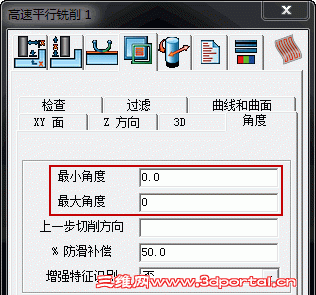

最小角度和最大角度是指要切削的刀具轨迹局限在最小角度和最大角度之间,甚至可以是从00,如下图的参数设置。
, q0 m; a* Q* t" [  e" ]. ~# g  S; v5 p

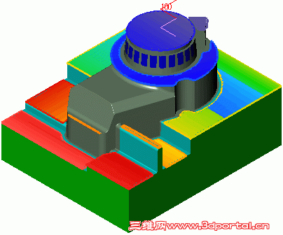

4 u  M9 @6 o0 ^2 j. ]. t. H这就是说只能切削与默认XY工作平面平行的面,如下图的刀路中,只在与XY工作平面平行的面上进行加工,其它面不进行加工。& Q; ^9 M9 V3 a+ O0 L2 M' u' W  ?
