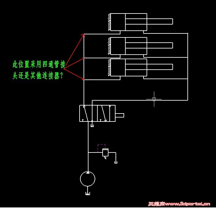

采用一个泵同时驱动3个油缸(参与同时夹紧),其3个油缸与换向阀连接处,采用普通的四通管接头可靠吗?
+ C! e2 {& N$ t(四通管接头,由于管道直径限制,即一边进,三边同时出油,会不会造成油缸夹不紧,或3个油缸力大小不均或夹紧时间不同步?)
- h5 J* C' }; b3 M( H
2 X7 e% M5 A$ A请各位 老师 指教?& C; p$ ]1 f. Q5 X( {2 a
3 B* Z3 @2 i( O3 H6 F0 z/ @& R# }(图是草图,请谅解)
发表于 2011-11-30 14:11:41 | 显示全部楼层 来自: 中国上海
不同步是肯定的,一般是受到阻力小的油缸先夹紧,直到最后全部夹紧

可定不会同步,都是夹紧 ,如果时间允许,要求不严格的话这样也行。钥匙要求严格 酒的用同步马达或者比例阀,

我们在做一个测试,夹紧测试,用于改造机床,要求机床3个主轴同时前进,且停止时间误差不超过0.03S,求各位 大侠  支招
7 s: ?" r9 P7 h% h! P3 v$ n* D
: k9 B& Y4 g8 }1 p有没有办法满足这个要求(或改变液压系统配置?或中间添加什么元件等等)

还是用闭环控制吧
发表于 2011-12-2 08:12:07 | 显示全部楼层 来自: 中国江苏南通
0.03S,用同步阀啊..

8 g% h1 y& r0 C7 ^3 n$ }同步阀? 工作原理是? 其安放位置 在进油处?

四通位置加同步阀;或改油缸为双杆缸,然后三油缸串联

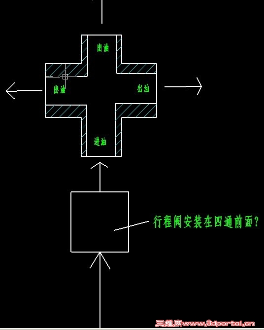

$ k; o6 _8 z1 L6 X+ w行程阀安装在(油泵)进油与四通之间?
. P, w) y% j6 {- [  [/ y/ S% j  ?; i  l  E
  请看图

用同步分流器应该能行。

同步阀也有精度要求,由于受力不一样缸的运动不一样,如果要求一样就分别用比例控制,缸上加位移传感器
