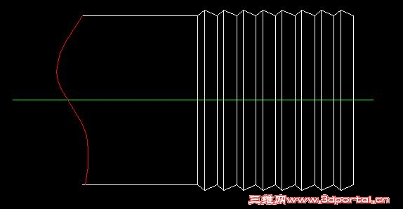

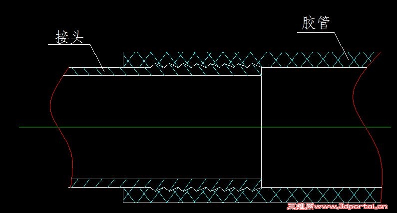

如图示所胶管接头为倒刺形结构(胶管采用卡箍紧固),请问有相关标准吗?7 y9 F) s) [: z) e" m
如果没有相关标准的话那么倒刺外径及内径如何选取,应该大于胶管内径多少为宜?

 楼主| 发表于 2011-12-1 19:55:03 | 显示全部楼层 来自: 中国北京
倒刺的高度有什么要求?
发表于 2011-12-4 14:29:09 | 显示全部楼层 来自: 中国陕西咸阳
好像有个标准,叫什么胶管塔头。我以前画过。那种只有一个圆形的鼓包。PARK的软管接头倒是有这么多倒刺的
发表于 2011-12-6 15:46:18 | 显示全部楼层 来自: 中国山东德州
这是有国家标准的。JB-1887-77。如果有需要可以联系我。QQ1334781208

发表于 2011-12-23 15:08:59 | 显示全部楼层 来自: 中国北京
现在碰到一个情况,单边过盈1.5mm,安装想当费劲,装一半,装不上了,咋安装?
发表于 2011-12-26 22:58:46 | 显示全部楼层 来自: 中国湖南长沙
倒刺的道数要根据胶管的长度和支撑情况来定,如果胶管较长,又无有效支撑,道数要多几道,另外过盈量也跟胶管有点关系。

发表于 2011-12-27 08:10:19 | 显示全部楼层 来自: 中国江苏南通
吸油压力不大,可以自制塔头
9 F0 ], l: ?: B. y7 J以合适为宜
