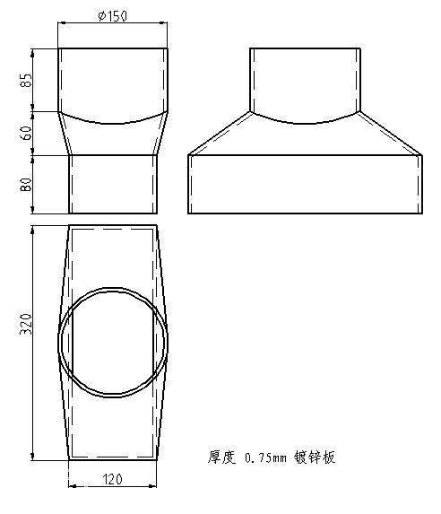

这个能做整体的展开吗
2 D/ N, T: K1 U. k& q& t' J或者把下边作成一部分  圆单做 - D* a; S$ ]5 s! J4 M1 x, _  p
高手整个PART  我虚心学下
% W2 V) c8 k. V6 A* j8 D
9 O6 |: B% y  K3 H' D7 J& g0 y我自己出的题  呵呵

这个图看起来好像有问题

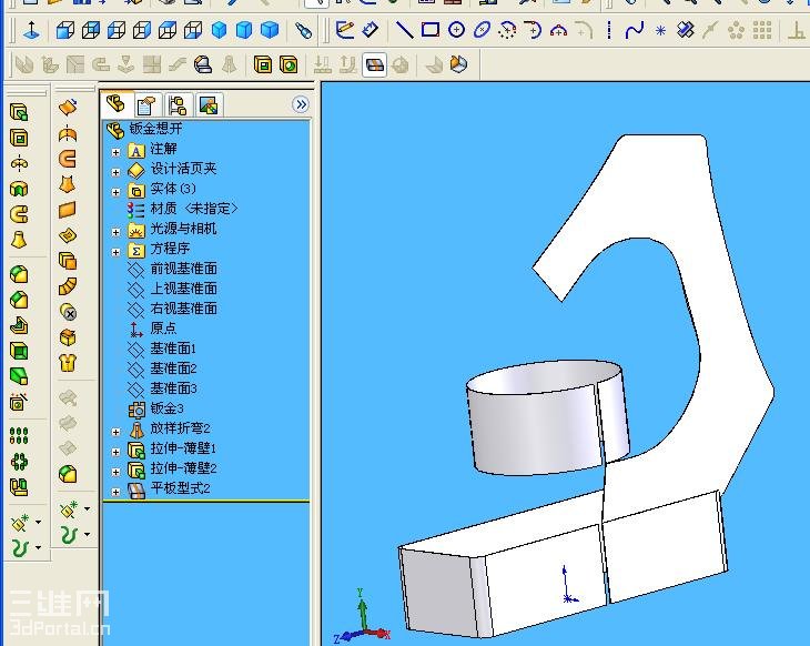

发表于 2006-4-30 13:31:04 | 显示全部楼层 来自: 中国北京
( ^3 V! X0 I/ ~7 |9 f0 g, A
0 D' }  @7 s* O/ X: R/ L2 F
是否应该这样,??
发表于 2006-5-1 14:35:46 | 显示全部楼层 来自: 中国浙江杭州
楼上的.
; T& t- j7 e, w8 q我这么感觉你这样做不出来,
' C# t/ J/ I2 \! `" P% P
* ~7 L" M- O5 Y# Z, Y  _: w  可能是我的水平低吧....

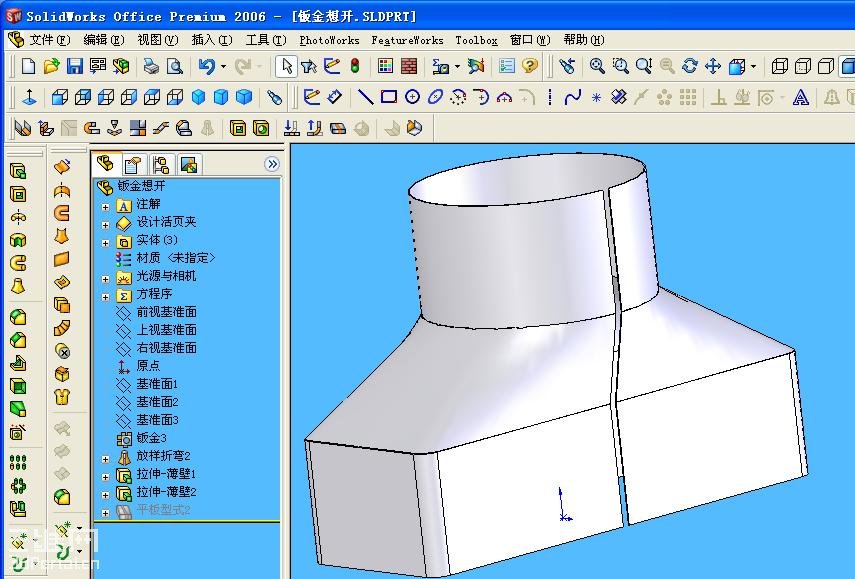

发表于 2007-8-11 11:46:54 | 显示全部楼层 来自: 中国广东广州
只能分三部分.整体做不出来的.
发表于 2007-8-11 13:13:29 | 显示全部楼层 来自: 中国北京
分三部分然后拼接比较合理

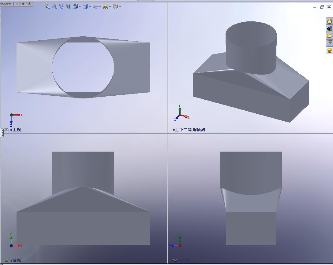

发表于 2007-9-28 12:31:36 | 显示全部楼层 来自: 中国广东佛山
可能我的水平低,这个图看起来好像有问题,这应该是冲压拉伸出来吧!
发表于 2007-9-28 16:03:41 | 显示全部楼层 来自: 中国广东广州
我觉得锌板只能分三部分.整体意义不大 ., b+ Q3 r# ~) d% b% T
或改材料冲压、吸塑可能更有利于批量制作

% ?, F/ c+ o! b# i# [* B1 `6 k2 c三视图中的圆柱与斜面的相惯线投影是错误的,楼主纠正。

粗识
天圆地方的矩形必须倒圆角,否则,不能出真正的天圆地方
