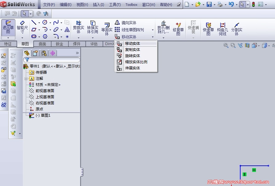

[求助] SW2010草绘里面没有“移动或复制”命令是怎么回事
发表于 2011-12-1 09:17:40 | 显示全部楼层 |阅读模式 来自: 中国上海
RT      无标题.jpg    现在怎么被分成2个命令了 以前2004/2005是一个命令。 而且现在这个复制命令只能复制一个,不能像以前那样复制多个。

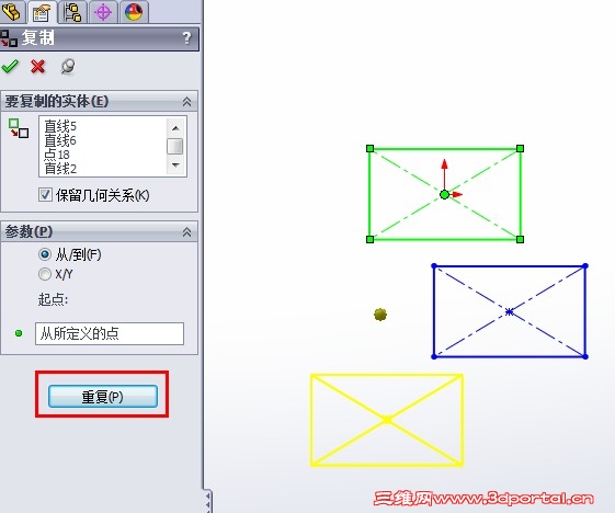

发表于 2011-12-1 10:47:22 | 显示全部楼层 来自: 中国浙江金华
可以,复制时选中“重复”即可。
% N8 n6 J! p- U- u! @  |( b: s 149.jpg

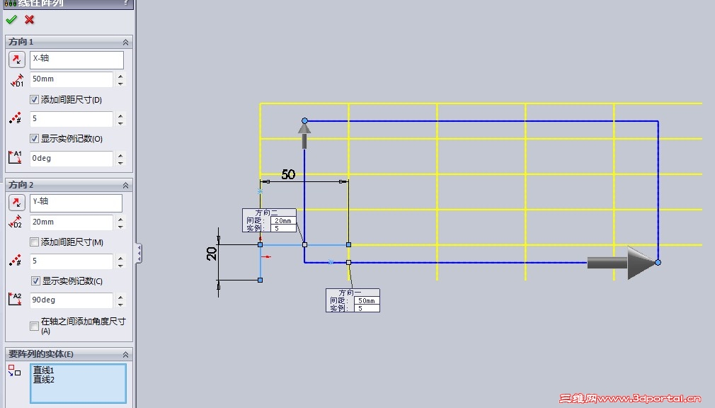

5# ffda
7 z8 J* ]1 q  }阵列是算角度的,并没有像复制那样能做到坐标系上的无缝链接。

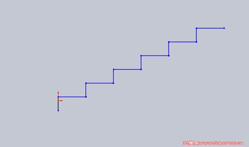

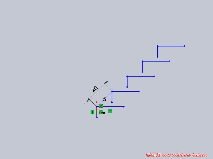

 楼主| 发表于 2011-12-1 13:45:20 | 显示全部楼层 来自: 中国上海
复制的效果: QQ截图未命名1.jpg 阵列的效果:1、 QQ截图未命名阵列1.jpg ) b0 J, l! o0 U( h5 |! b, o
: e' s8 i$ K8 a2 U                3、算角度?

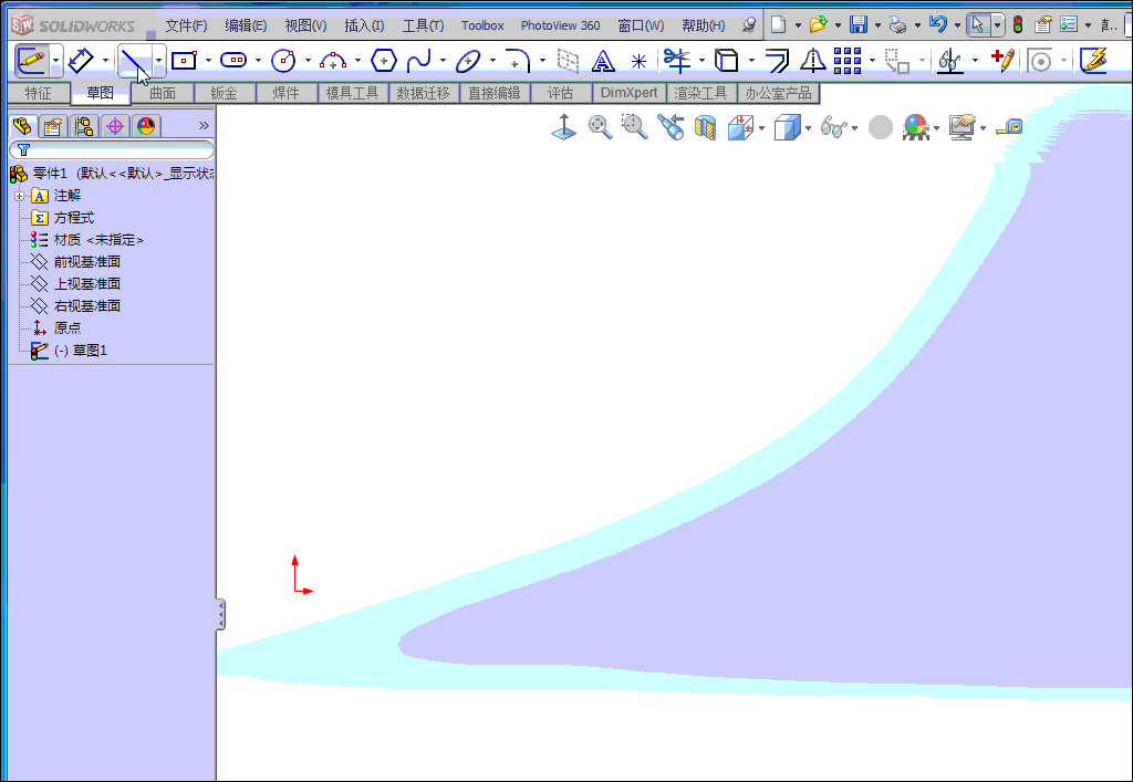

发表于 2011-12-1 15:10:54 | 显示全部楼层 来自: 中国浙江金华
这样可否“无缝链接”?
# @. z/ q( j$ y# s, @; f4 ] 21.gif
 楼主| 发表于 2011-12-1 16:53:27 | 显示全部楼层 来自: 中国上海
  原来这样也能做出来啊
