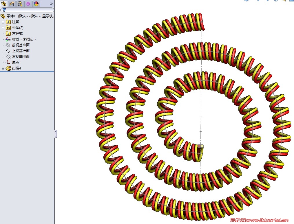

扫描路径为多圆弧切接草图,直接扫描其螺旋基本是等距的,见下图:
, z" Y' N6 f; g. m7 `; ]7 A 151.jpg ; ^5 e" M- f# j) q9 T2 j& x$ d* \3 n

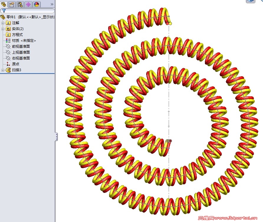

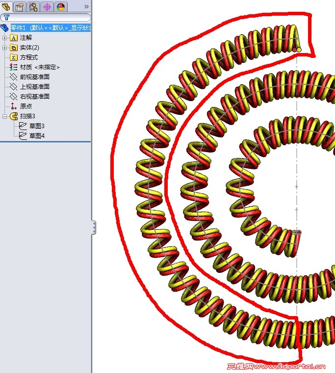

而将路径套合成样条曲线后,再扫描后螺距疏密不等,原圆弧切点附近较密,原圆弧中段较疏,见下图:+ V5 B$ {$ E' X, |
150.jpg ' m4 z* n2 {. t7 S( H- M8 a
  P" l1 P2 {; N
( I& g  ]3 O+ }8 r. e产生上述现象的原因请大家分析一下。

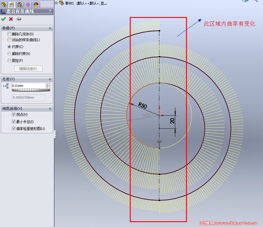

 楼主| 发表于 2011-12-1 11:28:53 | 显示全部楼层 来自: 中国浙江金华
套合样条曲线时,此区域内曲率有变化,是否是此原因?
, o! C$ Y4 b1 O# g6 ?0 R* J 152.jpg * p) O! S; \3 F" B# Y8 A
曲率变化对螺旋疏密会有影响么?
发表于 2011-12-1 11:33:37 | 显示全部楼层 来自: 中国湖北武汉
应该是曲率变化的影响。
 楼主| 发表于 2011-12-1 11:48:32 | 显示全部楼层 来自: 中国浙江金华
' T1 ~" Q& y- Q# {7 j! |1 f, N2 G) {
应该是曲率变化的影响。
3 y: o) ]0 K4 F- Joneteng 发表于 2011-12-1 11:33 http://www.3dportal.cn/discuz/images/common/back.gif
. m! I8 x# s8 w( `& A/ `如果用涡状线做路径,产生近密远疏的效果可以理解,那么,在这同一段圆弧内,曲率是相等的,为何疏密不等?费解ing ……
