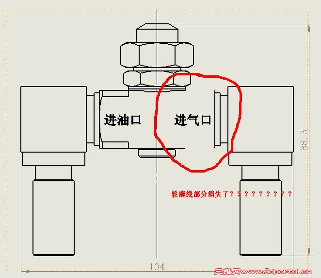

* ?4 x2 O6 C/ i" g) [/ jsolidworks转换工程图后轮廓线部分消失,怎么回事?

又一个没遇到的情况,你将此图放大一点再看看?

 楼主| 发表于 2011-12-1 14:02:29 | 显示全部楼层 来自: 中国江苏南通
没有用还是老问题,到底什么原因啊???????

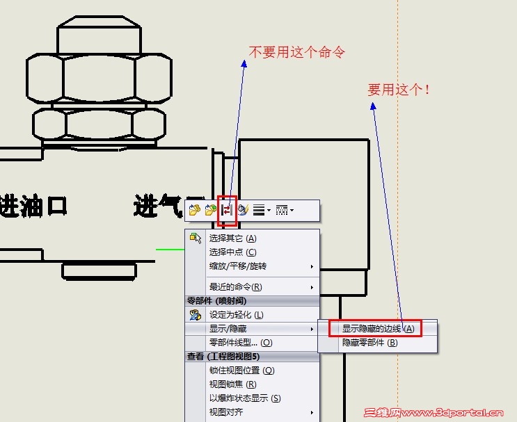

发表于 2011-12-1 14:37:26 | 显示全部楼层 来自: 中国浙江金华
应该是你的设置问题,你按这个方法试试:# ~" U2 S$ i/ t  Y, n4 M
chenjun520601 + 2 技术讨论

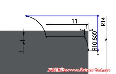

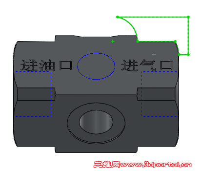

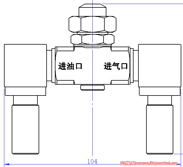

发表于 2011-12-1 23:00:38 | 显示全部楼层 来自: 中国香港
问题在于零件的建模,边线与剪影重叠,有机会引发sw的bug。
( r6 B  h% b, B# h- C; U解决不难,修改草图,让剪影消失,工程图就自然地【不药而愈】。
9 G$ `: }4 P# ~ capture02.png
3 X7 G8 s  k9 T- x4 O; R: r/ L capture04.png * Z1 t( i; O. |3 X) x0 H
* x5 V  X/ L0 A% ?
# Z3 f+ H% j. r/ w capture05.png
参与人数 1三维币 +4 收起 理由
chenjun520601 + 4 应助
