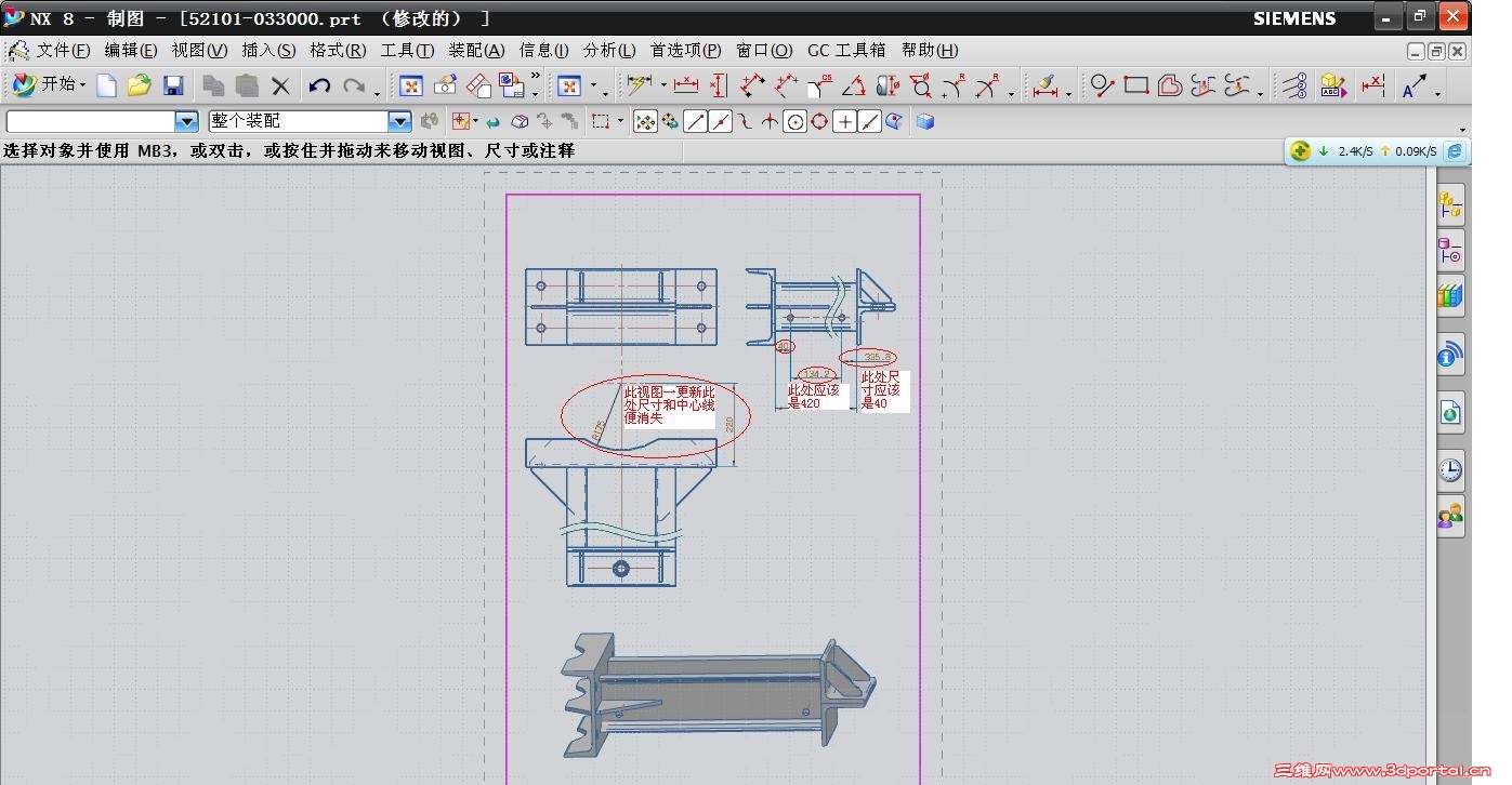

[求助] NX8.0的断开剖视图有很大的问题
发表于 2011-12-1 15:01:18 | 显示全部楼层 |阅读模式 来自: 中国河南洛阳

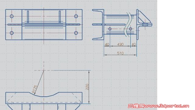

NX8.0的断开剖视图有很大的问题,附上图片和相关文件,大家可以看一下,本零件是装配部件,下视图和左视图做了两个断开剖视图,如图片,下视图如果一更新,此视图中的R175尺寸及中心线便会消失,左视图中尺寸标注,两个孔中心距为430,标注时却是134.2,而尺寸40确是335.8,明显错误
, h, I! w- {$ Y3 D2 }* w另外,断开剖视的视图无法进行自动符号标注
8.0sy.rar
364.8 KB, 下载次数: 11

真是标的错误
发表于 2011-12-7 19:45:08 | 显示全部楼层 来自: 中国黑龙江哈尔滨
可以标对的,标尺寸时标圆心就可以了1 B2 c& I9 }. V

可以标对的,标尺寸时标圆心就可以
