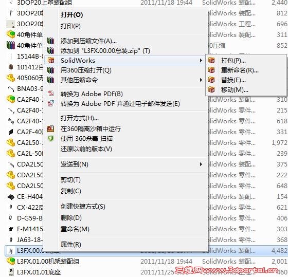

请教各位大侠,如何更改装配体中的子装配体名称? 直接把子装配体的名称更改后,打开装配体就无法找到该子装配体了,现在很郁闷不知道怎么弄?
发表于 2011-12-1 16:13:44 | 显示全部楼层 来自: 中国浙江宁波
在文件里面改或是用SolidWorks Explorer 改.在文件夹中选中要改的文件,右键选项有一个solidworks的选项.如图
发表于 2011-12-1 18:30:30 | 显示全部楼层 来自: 中国福建福州
“打开装配体就无法找到该子装配体了”-------------你可以手动查找并打开该子装配体,然后点击保存,下次打开就OK了。
发表于 2011-12-1 18:38:23 | 显示全部楼层 来自: 中国江苏南通
sw explorer
