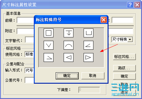

[讨论结束] caxa中标注盲孔深度的标志(就是向下的箭头)符号怎样调出来???
发表于 2006-4-26 09:16:41 | 显示全部楼层 |阅读模式 来自: 中国辽宁沈阳
如题,找不到啊!刚刚接触caxa,感觉caxa标注功能不是很好,可能是不熟吧,帮帮忙!谢谢!" {% I/ J4 a. Q( c  ]' A

 楼主| 发表于 2006-4-27 09:00:01 | 显示全部楼层 来自: 中国辽宁沈阳
楼上的兄台,那你是怎么画的啊?我是新手,能不能说得详细点啊?
发表于 2009-11-1 10:20:30 | 显示全部楼层 来自: 中国北京
不用一成不变的用那个向下的箭头啊,用文字“深”来代替就行了,如6-M12-7H深20/孔深25.
发表于 2009-11-1 17:30:53 | 显示全部楼层 来自: 中国河南郑州
看看这里,在后面的“插入”里面选择尺寸特殊符号。

5# fanfu
% t" u4 ^6 r' |& k! Q找到了,谢谢
