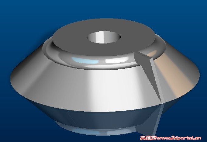

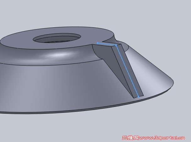

如图所示 ,SW里面的加强筋不能链接到最边上    QQ截图未命名.jpg   不知道是为什么  PROE  是可以的

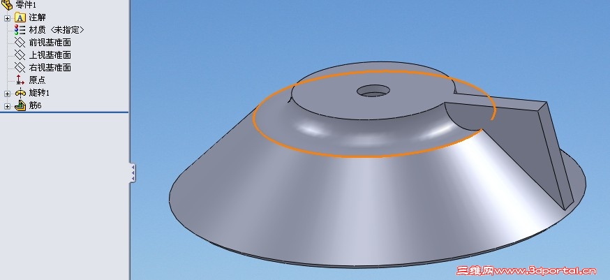

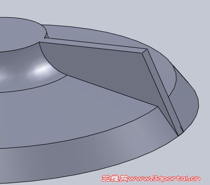

5 U) U8 b( n% F& r4 K1 R" M/ ]楼主的这个问题我试了一下也是好像不行,原因可能是不能与圆弧边线重合。

发表于 2011-12-1 18:54:40 | 显示全部楼层 来自: 中国广西桂林
那是因为圆周位置的筋条两侧超出了实体,所以无法生成,只好内收才可以。
发表于 2011-12-1 22:38:56 | 显示全部楼层 来自: 中国天津
有一个变通的办法:用拉伸做筋。用拉伸切除修型。

 楼主| 发表于 2011-12-2 08:48:45 | 显示全部楼层 来自: 中国上海
QQ截图未命名.jpg   PROE 的筋板就直接画就可以了,小细节不一样啊

发表于 2011-12-3 11:30:11 | 显示全部楼层 来自: 中国四川泸州
还有一个办法就是将竖着的这根线与圆弧边的尺寸尽可能选小一点,只要不重复即可!
