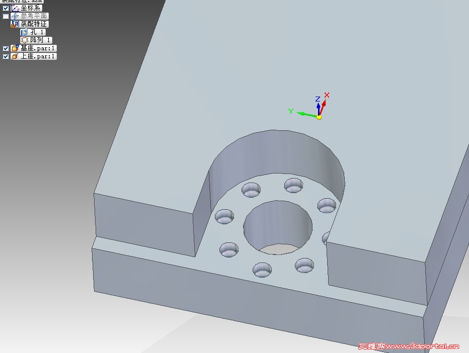

Solid Edge装配中使用包含命令得到参考基准
2 W, a8 a# m- d) G" f$ _0 J

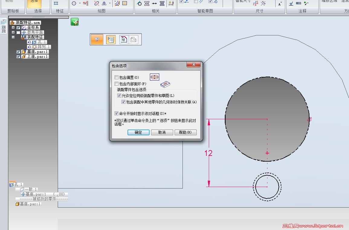

2 d5 Z% v0 E, j6 p有朋友问在建议装配特征时,无法引用其它零件的特征作为定位参考,无法捕捉到圆心。
" n! ], _/ t, U$ u+ ]: S( T+ R6 m0 i% `8 Q9 @4 h; r" _- F. n
其实仅需要多一个用于定中心的参照圆,而这个圆可以用“包含”命令从那个零件中得到 。- V( j0 k& y+ e: ~( F
5 q* w7 ^2 L  }% r! c1 e; o 装配特征基准.jpg ; B1 s/ `# V. n
