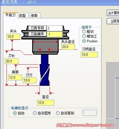

请问下如何更改新建刀具默认参数,我想每次新建刀具都有自己设好的固定长度,改怎么设置呢,附图,
发表于 2011-12-7 15:06:31 | 显示全部楼层 来自: 中国广东广州
新建的刀具设置好,存入刀具库里,要用时直接在刀具库里调出来用就OK了,

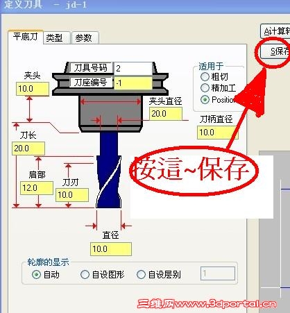

按這裡~保存
