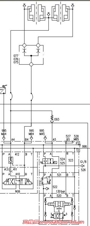

这是一个利用增压缸为模具油缸施加压力的原理图,% O4 x& w6 m0 r% s3 Z
而我不明白的是那三个小圆圈代表的是什么阀?
2 w" X8 L. Z! G. E3 Y- d$ Y/ ?9 j075、076、077这三个阀的型号如下:3 D* k4 b% r, T/ M7 T+ ]
/ y" k- Y* p/ Y: {6 Y* L, J075:FDC101A66V-20
2 ?; c% Z5 B3 M0 N/ b076:B10-4-8B
& t' \5 K9 P- ?7 r077:VSTI1/2EDCF7 A4 i  f: y6 @7 H, ^2 v2 y; I
+ H) \3 \, u, q( f
请了解的朋友介绍一下?

应该是同步阀中的分流阀吧

075:FDC101A66V-20是分流集流阀(插装结构)6 e( F+ {+ f9 L0 s8 r( m* e
076:B10-4-8B是阀体,也就是钢结构油路块( m  _6 d! S2 b( Y2 Q' M, x0 P: }
077:VSTI1/2EDCF是派克的接头
9 l, V% j4 L$ U' Q3 l# |我想你说的那3个圆圈是接头吧

三个小圈是在阀的框图上。框里面代表插装阀总成,小圈应该是分流阀阀的接口吧。

太谢谢楼上几位的回答了
" t; k' m/ z8 w5 X: x* W( q三楼能否给我分流集流阀的样本呢?

075:FDC101A66V-20( P/ d8 d* T# p7 X: N8 H7 L4 A
076:B10-4-8B! |# G/ N3 H( G+ z* X1 Z' R
077:VSTI1/2EDCF
5 b! j9 K: d, |! S$ U  r1 b# x
, ?6 L$ v1 A8 {6 i3 q, O确实parker的,我有备件清单,就是我的样本里找不到

分流节流阀,为了速度的同步控制

同步分流阀。。。带节流功能

问题解决
/ i  t1 r( I& |. N' \+ h2 \; g9 U+ _' V帖子关闭!
