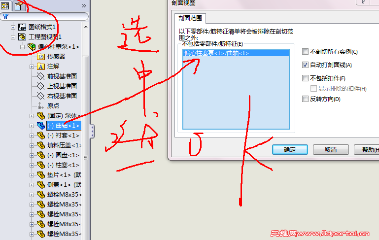

sw工程图中局部剖视图中怎样选择不被剖的零件,望各位大侠指导,多谢!

点击剖视图属性,将不要剖视的器件选上就行了

3d.png 主要是点开  设计树  在里面选择
