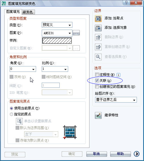

各位仁兄,我在画CAD时,经常要拉伸一些对象,里面就包括了剖面图形。然而有时候剖面可以随同边框拉伸,有时候却不行,这是为什么,有什么变量吗?

我也遇到过这种现象,可能与填充时方式有关,比如有没有用关联,选择拉伸的框不合理这两个方面造成的,对不能拉的可以将框的大小进行调整或许就行了。

对于简单图形,下面设置可以实现拉伸剖面自动更新,但对于复杂的图形,会出现不成功的情况;
/ C" s2 s3 W9 Z+ S( S% w绘图时应注意如果一根直线可以搞定的,不要使用重复绘制直线来绘图,这都会造成关联或打剖面失败!
