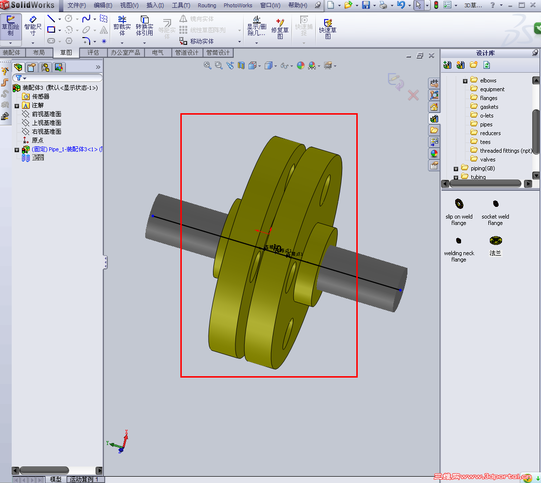

sw 自带的法兰拖进去之后可以任意的自动配合一个圆(见到圆会自动的粘上去)
- C% e$ v/ L3 n( w8 P% c* I
6 T" e5 Y$ H, j! x! N" q* |) M0 l$ O2 ?( e
而我自己做的法兰,弄死都不能自动配合在任意的管子上,是不是我的参数没有设置正确?  r" ]7 M1 X+ H3 b7 d
2 O1 Z2 T: g3 X9 e4 M3 k
但是自己做的法兰可以和自己做的法兰可以配合再一起
法兰.rar

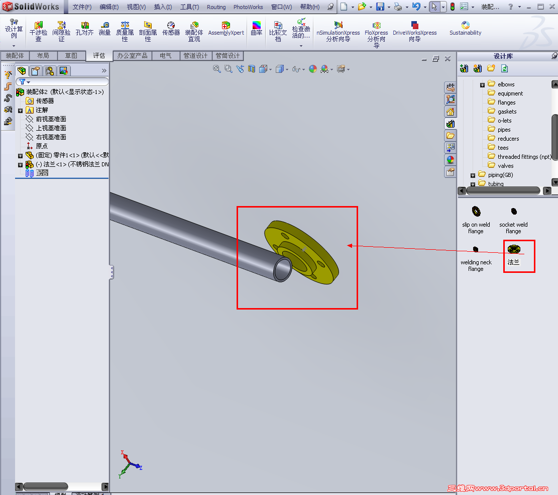

自己做的法兰要拖到管子的草图上! D0 R; o6 Q. j+ ?: P4 X# O
就象拖官子上的其他零件一样的+ s  I, b) @+ Y
! ?! |- D& L' D. X" U1 X9 F7 h; `希望能帮到楼主

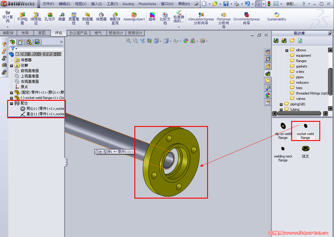

添加配合参考,参考那些条件看自带库法兰里的条件就可以了。
