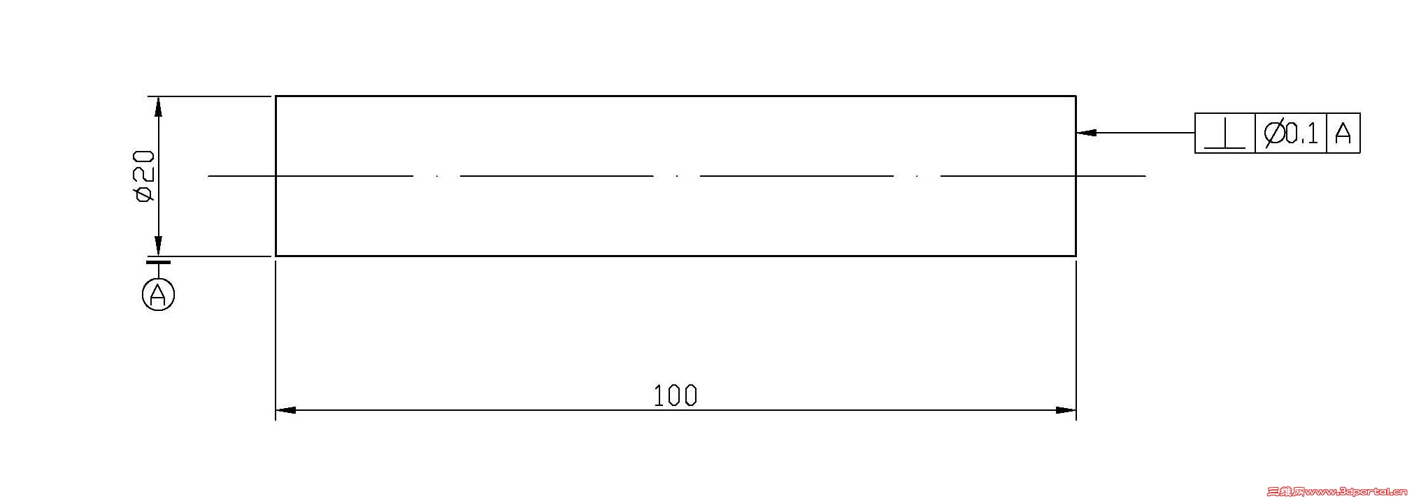

如图,端面的垂直度是怎样检测的?+ r7 X* e; J5 n: B' o$ D# j

用直角尺或角度尺检测。
发表于 2011-12-3 16:50:53 | 显示全部楼层 来自: 中国湖南岳阳
将工件平放在检验平台上,用刀口角尺靠,再用塞尺检查缝隙的大小。

发表于 2011-12-3 18:44:04 | 显示全部楼层 来自: 中国江苏苏州
也可以通过测量跳动检测。

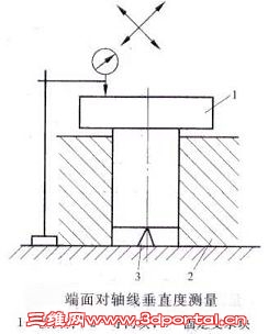

发表于 2011-12-5 08:32:50 | 显示全部楼层 来自: 中国山西太原
圆柱端面对轴线的垂直度测量,通常用下图测量方法:

发表于 2011-12-29 16:22:24 | 显示全部楼层 来自: 中国浙江台州
为啥这么标呢?反过来把平面当基准面标注多好!
发表于 2011-12-29 16:55:00 | 显示全部楼层 来自: 中国湖南长沙
用圆柱作为基准更好!+ y; Q$ K' v: J( A
原因:当用一个尺寸较小的面作为基准来测量长度尺寸较大的圆柱的时候,误差比较大! 用三坐标测量的时候就知道,基准不同 误差不同!

发表于 2011-12-31 21:02:22 | 显示全部楼层 来自: 中国广东东莞
楼主图上的垂直度表错了吧!端面垂直度要带直径符号吗?应该只有轴心线的垂直度要带直径符号。

发表于 2012-1-9 00:32:15 | 显示全部楼层 来自: 中国天津
4 S1 c3 _! @$ X6 y) ?1 G- Cgaoyns 发表于 2011-12-5 08:32 http://www.3dportal.cn/discuz/images/common/back.gif
5 Y, y5 C2 d, Z0 i; Q# H: }# N/ |以上方法读表的最大和最小差值就是垂直度了

发表于 2012-1-9 20:29:40 | 显示全部楼层 来自: 中国山东青岛
图标注有问题!端面的垂直度还有fai?一般垂直度通过打跳动检测。打跳动可以检测好多形位公差。

发表于 2012-1-29 15:38:18 | 显示全部楼层 来自: 中国江苏苏州
用V形铁,磁性表座加杠杆百分表就可以测量了。
发表于 2012-1-29 15:48:51 | 显示全部楼层 来自: 中国天津
支持12楼对标注的意见。至于垂直度测量,可以用V铁测端跳实现;也可以用柱度换算。
