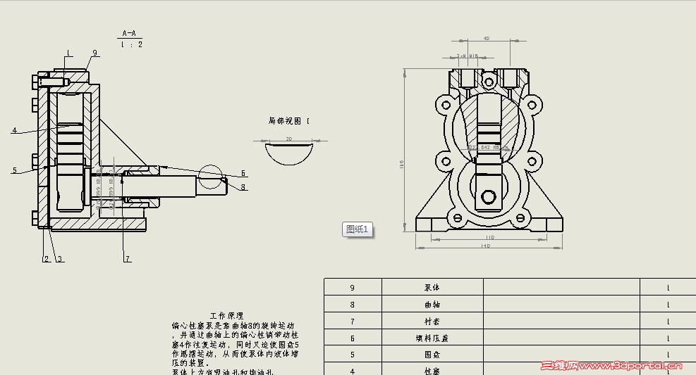

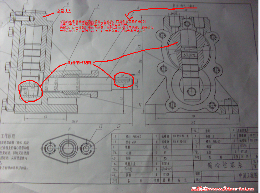

先看看这一张图片,如何能在sw里清晰完整的表达出来呢?[localimg=180,135]1[/localimg]
0 K0 e' N) H8 b9 r4 I3 E. X大家先看看我的拙作
/ j% ~, H. J/ g所以我的问题是和疑问是,首先断开的剖视图不能在剖面视图 局部视图 或者是交替位置视图上生成! 那么如何画出第一张图片上的  使用全剖和局部剖才能清晰方便表达的装配图呢?供大家技术讨论
 楼主| 发表于 2011-12-2 15:12:06 | 显示全部楼层 来自: 中国浙江杭州
不好意思,有一张图片超过2M,我重新发上一张
 楼主| 发表于 2011-12-2 15:27:54 | 显示全部楼层 来自: 中国浙江杭州
% Q) T7 ^0 e. o  还有就是下面的向视图大家都是怎么做出来的啊

发表于 2012-5-10 13:07:45 | 显示全部楼层 来自: 中国江西南昌
做断开的剖视图,选择厚度的时候有没有可以不直接输入数字,而是选择到那个面,就像拉伸实体那样到哪个面,在哪里选????求高手解答!!!
发表于 2012-5-11 17:52:56 | 显示全部楼层 来自: 中国河南新乡
“断开的剖视图”上再做“断开的剖视图”
发表于 2012-5-11 17:54:57 | 显示全部楼层 来自: 中国河南新乡
可以选择边线、圆,等特征 14# leanping
发表于 2012-5-31 17:13:31 | 显示全部楼层 来自: 中国山东青岛
表示不解,请教,求解答  solidworks断开的剖视图不能在局部、剖面、或交替位置视图上生成
发表于 2012-6-14 16:00:38 | 显示全部楼层 来自: 中国上海
“断开的剖视图”上再做“断开的剖视图”
8 c$ P( W6 A  T5 c1 \2 h  N十五楼正解。这一招我经常用。
发表于 2012-6-14 23:42:02 | 显示全部楼层 来自: 中国浙江杭州
18# sunnycgt / O' j1 m3 S; N1 R7 N
* ~* S( L2 U( c' _! {& o还可以这样做啊
发表于 2012-6-18 16:59:57 | 显示全部楼层 来自: 中国山东潍坊
“断开的剖视图”上再做“断开的剖视图”$ |; D, [9 d1 v
haocheng1011 发表于 2012-5-11 17:52 http://www.3dportal.cn/discuz/images/common/back.gif
' \% ?) S+ x4 a+ x  n% @" h
& S' t6 V2 Y6 D$ Z( n4 p这个应该行
发表于 2012-7-10 14:09:24 | 显示全部楼层 来自: 中国广东汕头
楼主说的意思是在左侧视图中作剖中剖吧,那就是用剖中剖就行,十五楼是对的。
