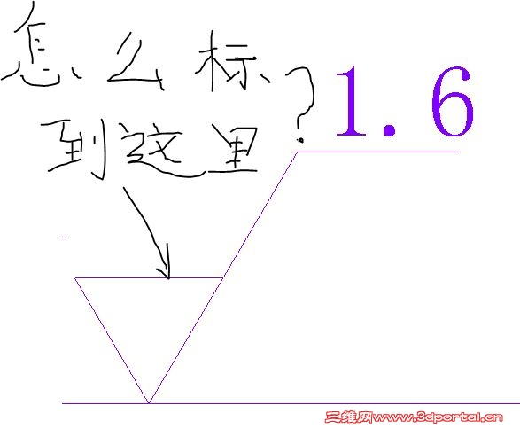

为什么2012工程图 粗糙度标注标不到横线上面?

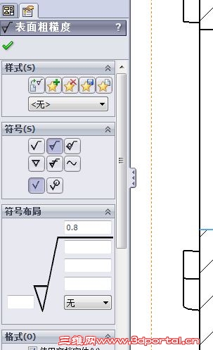

发表于 2011-12-2 21:08:12 | 显示全部楼层 来自: 中国江苏扬州

发表于 2011-12-3 06:43:17 | 显示全部楼层 来自: 中国广东深圳
看一下设计手册吧,每个位置有不同的含义,

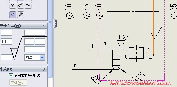

发表于 2011-12-3 09:39:55 | 显示全部楼层 来自: 中国江苏无锡
土办法   标个空的符号  在用注释拖到像样的位置   嫌麻烦就重装软件吧  这个情况我还头一次见

发表于 2011-12-3 11:27:51 | 显示全部楼层 来自: 中国广东广州
你的粗糙度用的是新标准* Z3 j. s) X; f5 y
; r; n- ?1 S7 V+ N' o1 p0 Y
要在工程图的文档设置里,将粗糙度的选项 2006,取消掉即可
0 l, y3 Y  o7 N  f
1 v* C6 {' {" {& [不过这个才是现在的新标准,是正确的用法
 楼主| 发表于 2011-12-5 20:59:30 | 显示全部楼层 来自: 中国辽宁沈阳
问题解决了  吧标准换成日标就好了
