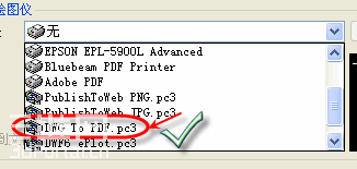

Autocad 2007自带有一个PDF打印机,(如图)/ }/ J" @* h$ E2 H" s
用它来打印出来的文档就是PDF格式的文件了
