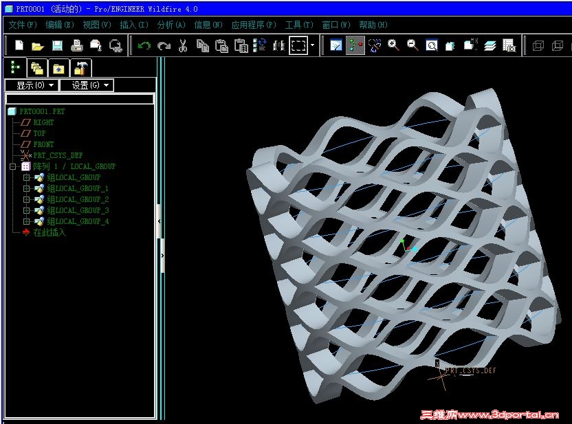

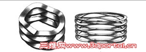

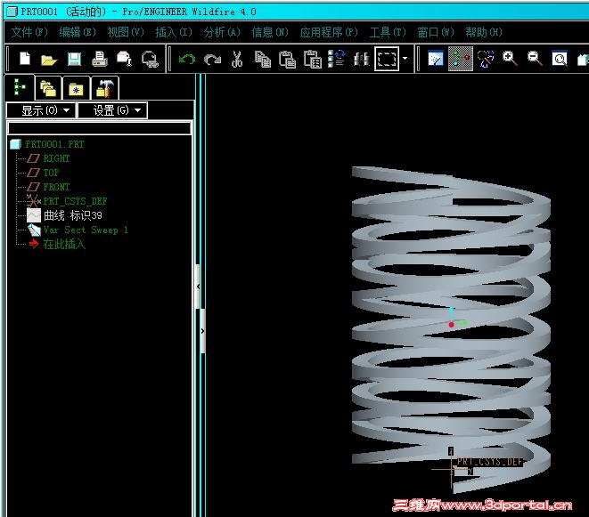

PRO/E波形弹簧画法,请高手上传教程与PRT档。 未命名.jpg 如图所示

发表于 2011-12-3 12:26:11 | 显示全部楼层 来自: 中国浙江台州
加参数应该可以吧

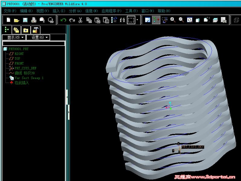

发表于 2011-12-3 13:36:48 | 显示全部楼层 来自: 中国广东东莞
本帖最后由 tangcarlos3d 于 2011-12-3 13:54 编辑 & h5 V1 b+ \: D4 Q& @: m& m
- B0 k6 b  C" @8 m先画一个圆筒,再用变截面360度旋转扫描cut进行最后成型。扫描高度控制参数式如下:" I& C  {. `/ \  ~
$d#=sin(trajpar*360*4)。此式以4波浪为例,如3波浪则把4换成3,6波浪则把4换成6即可。

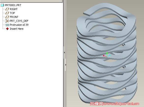

发表于 2011-12-3 15:46:29 | 显示全部楼层 来自: 中国安徽合肥
来一个。4.0版
) x% P5 [7 U$ R: _. V( e; ^. e% S 捕获.JPG 5 ?* G# F) ~7 ]8 W: _5 l" [  H
prt0001.prt.rar (173.22 KB, 下载次数: 86)

曲线参数方程(柱坐标):r = 100
; E# i! h9 r4 w2 @2 p, \9 N& mtheta = t * 360*10 / t' J$ W. ^+ R2 Q7 {
z = t*200* M0 i( [6 A* V% g
其中100为半径;10为圈数;200为高度。t为 变量,表示0—1.

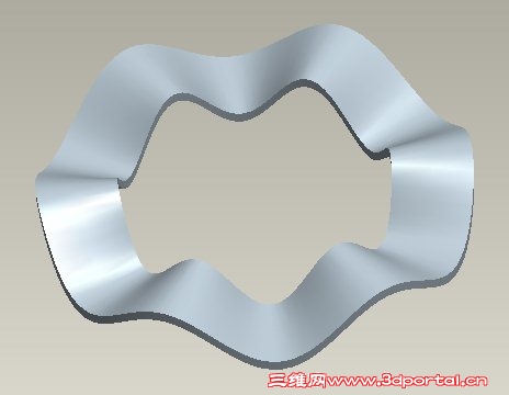

发表于 2011-12-3 17:27:59 | 显示全部楼层 来自: 中国广东东莞
本帖最后由 tangcarlos3d 于 2011-12-3 20:14 编辑 7 m9 E5 U, G  Z6 ^2 j- M" j, F
5 T* S' a" h7 [& F9 I& r
楼主的意思应该是波纹垫圈,不是波纹弹簧吧?!
( S, A+ \: F3 c4 o4 c看看下面的是不是楼主需要的东东(这用与我在6楼说的不一样的方法做的)。
wave_washer.prt.rar
66.07 KB, 下载次数: 56
 楼主| 发表于 2011-12-3 23:45:23 | 显示全部楼层 来自: 中国浙江宁波
本帖最后由 peter655 于 2011-12-3 23:47 编辑 6 r. G2 z6 n* h- T/ A+ L$ f
$ w8 Y/ \8 _0 {8 I7 J) s: e我要的是波形弹簧,不是波形垫圈,如1楼所示弹簧。

发表于 2011-12-4 12:03:44 | 显示全部楼层 来自: 中国安徽淮北
捕获.JPG " e' p% g* W+ Y6 p7 |  D
prt0001.prt.rar (31.67 KB, 下载次数: 16)

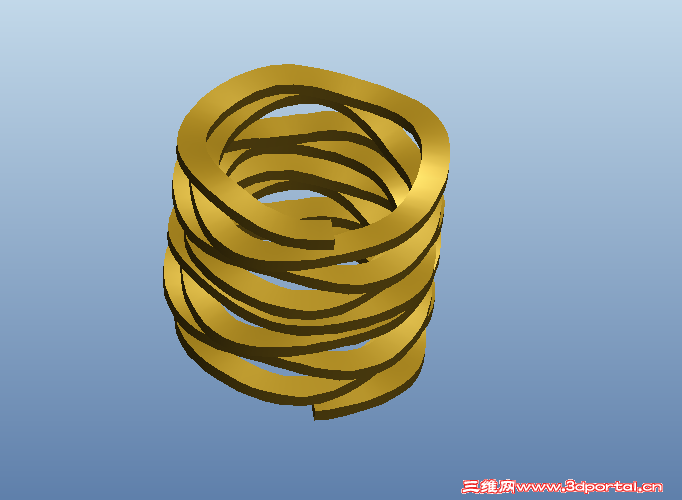

发表于 2011-12-12 09:26:18 | 显示全部楼层 来自: 美国
PART!!!!!!!!
qqqqqqq.prt.rar
349.78 KB, 下载次数: 56
发表于 2011-12-13 18:45:16 | 显示全部楼层 来自: 中国安徽合肥
螺旋扫描中,增加关系式。

vss加参数,很经典的例子啊
