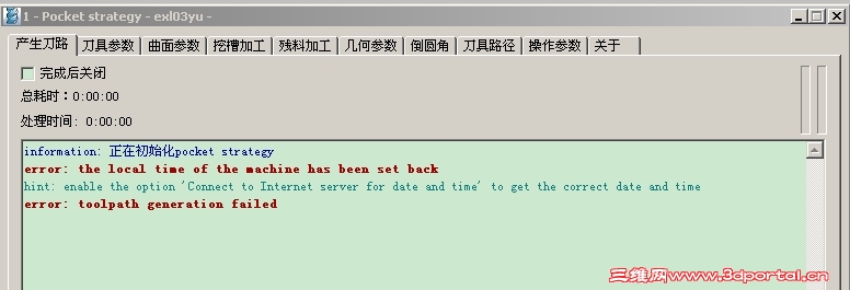

你的系统时间不对 或者是你的系统时间改的比现实时间超前,又改回去了 也会出现这个错误。4 {  h8 E1 Z3 a. A6 ]- h# p$ X6 d
解决方法就是把你的系统时间改成正常值 或者改成比你以前修改的最大时间还大的值就能解决这个问题。

谢谢,我试试
