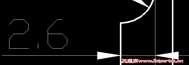

2.6的尺寸线箭头与轮廓线相交,这样是不是不符合制图标准,是错误的?
发表于 2011-12-3 14:29:45 | 显示全部楼层 来自: 中国吉林长春
完全符合国家制图标准相关标注规定。
发表于 2011-12-6 12:37:46 | 显示全部楼层 来自: 中国北京
呃……这个还真的不敢断言是否正确,但是有箭头改为点肯定没错。
