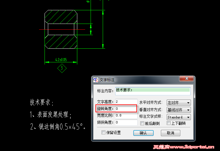

如题:有时想修改持术要求栏的字体,尺寸的字体等,一旦修改,字符会旋转90度,这是为什么,如何解决?另外:
$ z% O$ U4 M$ O8 e1、如何设定每次标尺寸及打字时自动生成想用的字体及大小,我在标注样式及文字样式中设置后,标尺寸及打字符还是不能满足要求。! O/ D0 q; J0 D0 W
2、以前标好的尺寸及字符如何一下子全部改成想要的另一种字体及大小,而不是每个去修改。

是不是 旋转角度问题,
发表于 2012-1-13 21:43:14 | 显示全部楼层 来自: 中国广东汕头
文字样式出现问题,刚看了下,那个“standard”样式前面有个@符,改成其它样式就OK。

 楼主| 发表于 2012-2-1 16:03:50 | 显示全部楼层 来自: 中国江苏苏州
本帖最后由 zjgzjm 于 2012-2-1 16:05 编辑 : v+ p5 x+ k3 I3 l' [9 v* p: s2 h
是不是字体前面带@了?
3 [% ~9 J, a/ i$ n, p* W: _. W0 Dhebei 发表于 2011-12-4 13:35 http://www.3dportal.cn/discuz/images/common/back.gif
0 R$ _, p* q% R$ {
的确是字体前面带@,但这是自动生成的吧,我要用国标规定的长仿宋体。我这个字体也是网上下载,按提示装的呀。你们是如何自动生成长仿宋体的,请教!
