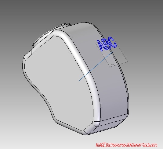

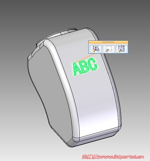

有朋友问如何在处于原始平面底部的曲面上刻字,却总是找不到正确的平面。
$ D$ z0 b* Q  Q: D1 [; l其实平面有许多种,这种不行换那种,总之能做出最终效果就OK。( ?' s9 o8 C$ N" \
直接新建一个平面(这里就扯到那个平面方向的问题了,由于这个面是处理原始坐标的底面,用平行平面时平面也是反的,所以可以通过先画一竖向直线,然后以此线画“垂直于曲线平面”来作为草图平面),然后在草图中写好文字。再投影或缠绕到曲面上。然后法向除料就行了。
