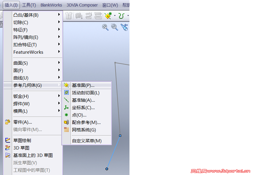

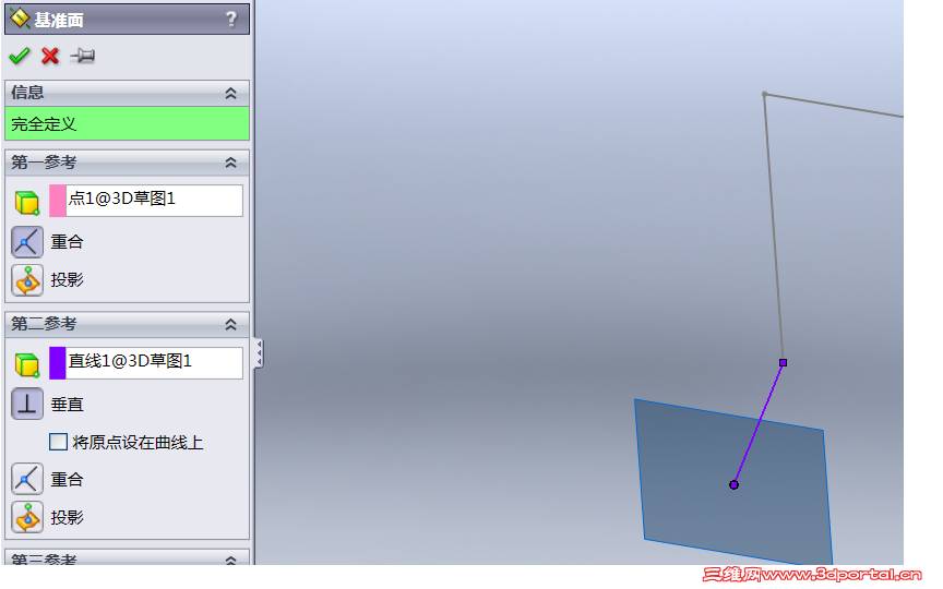

这是个最基本的问题
' {! I- n" D5 [, _9 [, k# f# N
5 @$ M' k  s+ e0 J& J% z4 f 222.png % U& V+ Z1 X* ~( R$ }8 Y- o3 X& g
' p& A+ B/ f7 N4 ?. V
发表于 2011-12-5 11:40:29 | 显示全部楼层 来自: 中国福建厦门
插入--------参考几何体--------基准面-------选取曲线的端点 然后在选曲线创建垂直曲面
