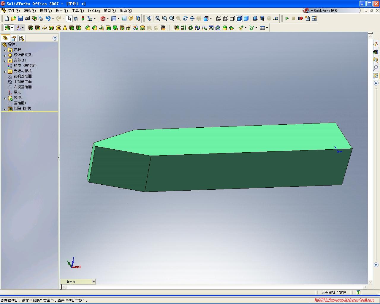

$ ~0 e  Z+ j7 m" n# a刀的规格是8×8的(总长度因刀刃磨损反复磨,无法控制长度,一般在30~45mm之间),刀尖宽和角度规格很多,刀尖宽度(0.4~3mm之间),刀的角度(在15°~45°之间),要怎么样在同一个夹具上定位,磨出自己想要的刀尖宽度。

刀尖宽度控制可用如下方法,先将刀尖磨成尖角,然后再将尖磨去一个小等腰三角形,使小等腰三角形的底边等于刀尖宽度a ,可先计算小等腰三角形高h,h就是从刀尖点进刀至使刀尖宽度等于a时的进刀量。
$ X0 h6 |: J! C' ~h=a/[2tan(β/2)],式中β为刀尖角。这样就可在工具磨床上,先测量刀尖点的位置,再摇进一个h值,磨出的刀尖宽度就是所要求的a值。

方法是不错,可是刀磨损后,重新在磨,要是每次磨成尖角,一把刀能用几下啊
