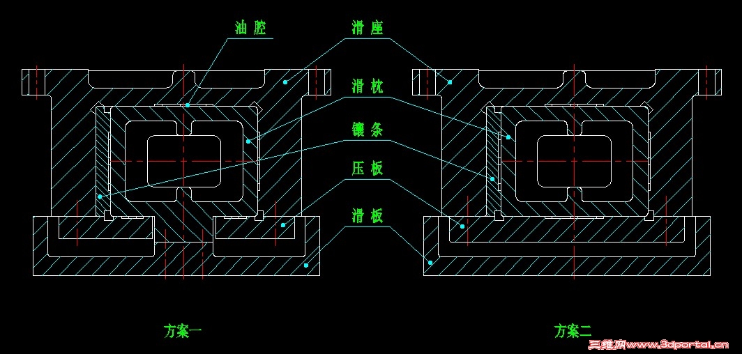

 楼主| 发表于 2011-12-21 10:12:26 | 显示全部楼层 来自: 中国湖南岳阳
洪版你好!: _0 L) g# g; P" c' R8 Y
   滑枕结构还需向你请教,我有两个方案,请提宝贵意见。
8 S6 w2 V4 F+ Q+ j  w  @一是“甲”字滑枕,刚性、与滑板连接都好,但为左右两块压板,下端盘根分开了,密封还是不好办。
* W+ r6 |  Q. ~! W+ ]5 V# n9 |二是矩形滑枕,下端密封是好办,但滑板需在滑枕两端连接,且滑板刚性欠佳。
" a( x/ V3 J% |; n5 i请洪版指教,如有参考图,请上一个。谢谢!
发表于 2011-12-21 22:36:56 | 显示全部楼层 来自: 中国四川成都
不知滑板是干什么用的。

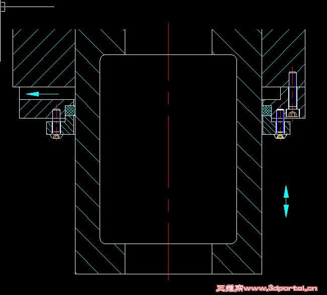

借宝地再问一下,我遇到过的问题。
  j/ f% Y" Q, w# G  X滑枕采用盘根密封后,还会有部分油渗漏在滑枕表面。
/ `& G/ S4 a6 }( S- l0 t) g(我接触的是沿方形滑枕一周的密封条类似盘根)
/ A, i5 S7 o6 b; T5 k0 T顺着滑枕向下流,最终流到滑枕端部的接油盒里。
/ p% m( ]8 E& B2 ]6 Y这个接油盒的油满了后,就要定期放掉,否则溢出。
4 k* r( V+ [! P( o/ [1 E/ S0 s问题是随着机床使用的频繁,这种渗漏会越来越严重,该怎么解决呢?
发表于 2012-4-10 12:13:06 | 显示全部楼层 来自: 中国天津
11# oceandee
+ n% o8 w5 O! E! N: l2 h对,滑枕密封用了很多种方法,最后还是用盘根的效果好。关键要注意2点:4 w( S% u* z/ K; ]  X& j9 d- Z; C; J
1)接油盘(铝合金)内放入盘根后,盘根侧面与滑枕和铝合金之间的间隙要控制在0.3mm之内;
8 T2 ^/ W4 a+ G! P4 ~4 }( U2)盘根的压板应有足够的压缩距离(也就是说,盘根在压缩方向上的高度尺寸要高于铝合金的台阶面),且M6(或M5)收紧螺丝的分布要多点,密点,特别是四个角上,每处要有2个螺钉;( a) ~5 ]$ a9 S/ O& ~$ ~2 d
3)使用一段时间后若发现有油液渗出,可把铝合金接油盘外面的刮削板取下,将盘根收紧点即可。
3 X3 N1 j6 w0 c2 \+ A$ ?注:有此装置时,根本无需再装另外一个接油盒(哪怕是垂直的滑枕)。
发表于 2012-4-10 20:03:07 | 显示全部楼层 来自: 中国辽宁沈阳
提个也许有点过分的问题
3 H$ X& j- ~! l+ U  I8 P洪版能否给上个示意图,具体说明一下滑枕、盘根、接油盘的装配关系呢?! E7 \3 a! d1 u7 I6 F
发私信也可
: }# \* l9 A4 C2 J如不方便就算了,毕竟这个有点涉密,呵呵!
 楼主| 发表于 2012-4-11 09:46:36 | 显示全部楼层 来自: 中国湖南岳阳
提个也许有点过分的问题
, g" D% t' D; e, g, Q: z4 W洪版能否给上个示意图,具体说明一下滑枕、盘根、接油盘的装配关系呢?) g  r2 V0 @$ S3 f* U
发私信也可
: m1 B. z2 q: P9 x如不方便就算了,毕竟这个有点涉密,呵呵!& D3 A5 M* z0 m6 V( R
oceandee 发表于 2012-4-10 20:03 http://www.3dportal.cn/discuz/images/common/back.gif
- b# ]% A0 x# u+ P9 R3 t
3 @; G6 h, X: ?& U大概是这样吧,还请洪版评判。
发表于 2012-4-11 11:59:18 | 显示全部楼层 来自: 中国天津
嗯,没问题,我抽空把图纸上传给二位参考。
; S: u8 [7 O0 c: ~; l# m1 j* G楼上的图在结构上有些不合理(待传再议吧~)。

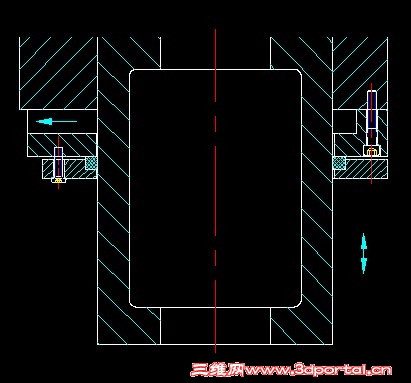

 楼主| 发表于 2012-4-14 16:50:16 | 显示全部楼层 来自: 中国湖南岳阳
; U2 N3 b7 i* I, V8 s楼上的图在结构上有些不合理(待传再议吧~)。
% N0 M# G+ ?( O5 s% A' L. r洪哥 发表于 2012-4-11 11:59 http://www.3dportal.cn/discuz/images/common/back.gif
1 ^  K5 D5 k; r6 \
这样是否好点?:handshake

发表于 2012-11-8 09:19:34 | 显示全部楼层 来自: 中国天津
类似这样可以,带螺纹,上管接头,接上管子,将油导入接油盒。没问题。
