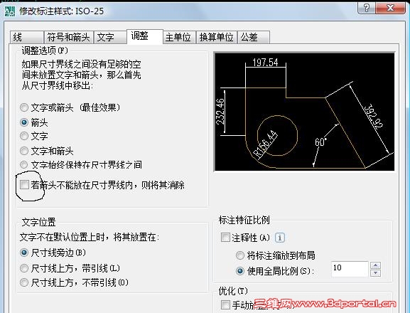

如题目,见下图,我想把“19”再往右移一点,可是不管文字移动到何处箭头就变成直线了:2 @3 x3 {& s7 V/ a1 Z

你选择标注后点右键,在特性里面看箭头栏里显示箭头样式正常不。

在这里调整好了,见下图圈住的地方
