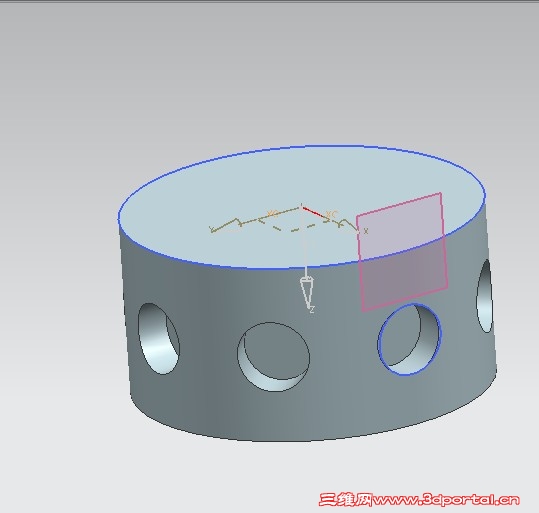

发表于 2011-12-7 00:44:35 | 显示全部楼层 来自: 中国浙江温州
YUAN ZHU.jpg UG可以这么做。
发表于 2011-12-7 12:35:53 | 显示全部楼层 来自: 中国北京
用圆柱体命令画好一个圆柱,构建一个相切基准面,以基准面进草图画圆,拉伸,阵列

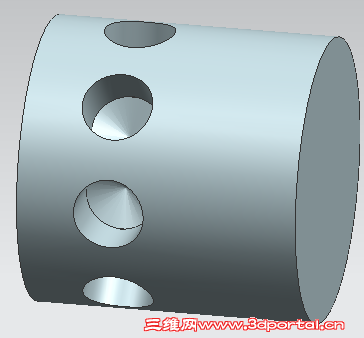

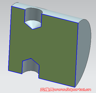

发表于 2011-12-7 22:22:06 | 显示全部楼层 来自: 中国北京
本帖最后由 wjljp2046 于 2011-12-7 22:49 编辑 1 s  y4 i. P, X( n/ K) w
& U7 j# Z7 o3 M5 W8 F! q8 o1 _, ` 6# wu145117
9 N% l6 A2 B! y9 ]+ E# [/ \7 b4 V( c8 X7 a% \  k! p
建模当然在建模下了,孔怎么会是钻头呢??应该是钻头钻的孔吧!那就直接用孔特征好了。然后再圆周阵列。。。。
6 v0 m  A1 ^. n3 x1 Q7 m( W
% |  E8 l; ]! K* \: F+ Y! N/ T
