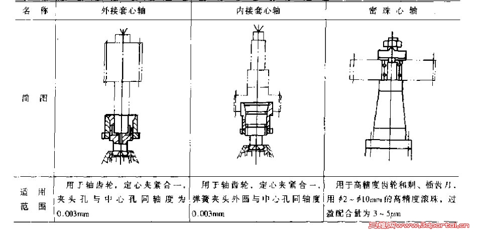

[求助] 求助:磨齿夹具设计
发表于 2011-12-5 07:31:40 | 显示全部楼层 |阅读模式 来自: 中国重庆
小弟最近在设计磨齿夹具,始终绕不过一个问题,来向各位高手求助。6 y( z- D# c5 B1 H- t+ O
夹具的定位圆柱面和定位端面的尺寸、公差、形位公差,怎么计算确定?5 c" I7 E8 `! I
齿轮内孔直径 22(+0.007~+0.025) 圆度0.005  圆柱度0.008
7 o  e7 U( |3 _4 }齿轮参数 法向模数2.5 , 齿数27 , 法向压力角 20 度 , 螺旋角 10 度 。
% I. |; B& o9 L$ \0 U8 h& Z$ {精度要求  累积误差 0.027  , 齿圈跳动 0.021 (6级精度要求)
4 d7 I0 d4 e" Q( m- c* S/ q* v加工设备  蜗杆砂轮磨齿机(秦川机床)

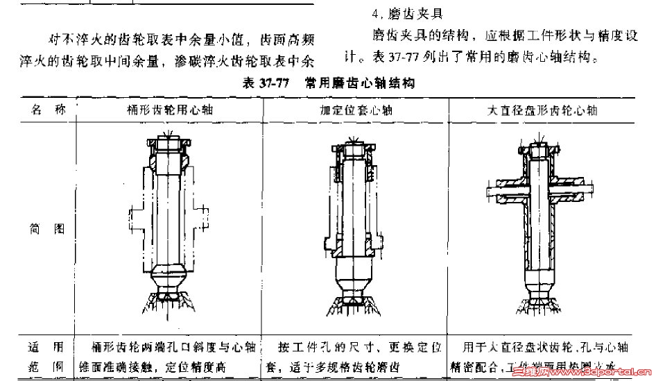

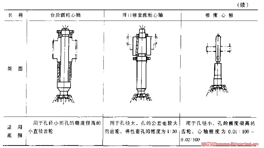

磨齿夹具一般是芯轴:将齿轮的孔装在芯轴上进行磨削。不同精度的齿轮用的芯轴结构、精度也不一样。见附图。
3 s4 o6 Y/ {4 z$ G9 C5 L详细可参见《机械加工工艺师手册-2001机工版 杨叔子》相关章节。
