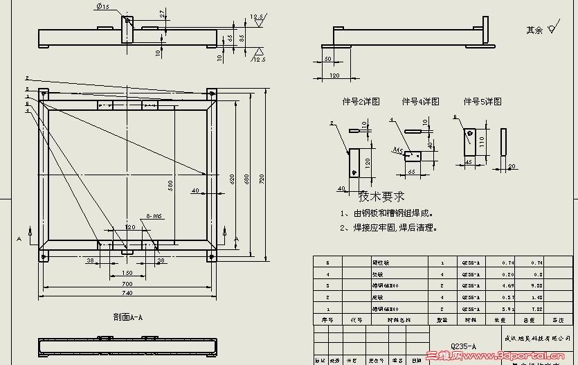

123.jpg 如图所示焊接件工程图 1,怎么把件2和件4单独分解出来,因为需要标准尺寸而左视图位置太小2,焊接清单总重怎么链接属性?(明细表可以这个不知道怎么弄)

不知楼主所说的分解是否指把2、4单独出工程图
4 S- o3 q3 \" O8 P' E: H# x/ X1、假设以上是用SOLIDWORKS焊接工具做出来,在右边设计树里“焊接清单”里找到2或4,右键,弹出菜单后选插入到新零件,保存新零件后再出工程图即可。
1 J  `9 a+ T+ i1 {# @2、假设以上是用特征工具做出来的,在做2、4特征里里将“合并特征”前面的勾去掉。在在右边设计树里“实体”里找到2或4,右键,弹出菜单后选插入到新零件,保存新零件后再出工程图即可
发表于 2011-12-5 15:37:17 | 显示全部楼层 来自: 中国广东深圳
楼上正解,如果是想在一张图纸里表达,也可以用楼上方法导出小件,再在所发的图纸上插入模型,调整比例再标尺寸就行了!

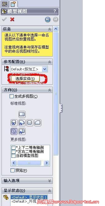

发表于 2011-12-7 15:16:53 | 显示全部楼层 来自: 中国湖北襄阳
本帖最后由 xftqb 于 2011-12-7 15:40 编辑 7 u, U: L: t8 F8 n/ p; e) Y$ p
( \8 S2 Z2 _# u: E  _3 l  Q- i/ X关于焊件工程图中插入单个零件视图的问题:
# U  z+ z# @+ F% P) R$ f) F* T6 ~! W9 ?' j
+ x8 W. C& K5 W9 T; s
在焊件工程图中插入单个零件,如下图,3 `( L; ~2 x: d. O: ?" k7 {
先插入总的工程图,如再想插入单个零件工程图时,再点插入模型视图,出现下图时,0 f( V* p8 F, C# M* S
点选择实体,想插入那个零件就点那个。

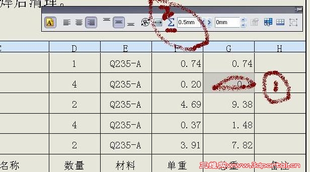

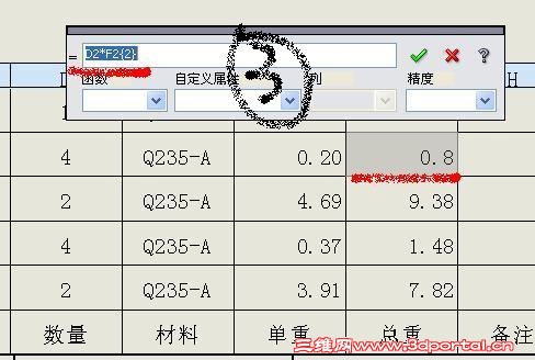

发表于 2011-12-7 15:29:29 | 显示全部楼层 来自: 中国湖北襄阳
5 t, F3 e5 @! l
: {) s; i8 Z4 x+ \: x% b关于焊件工程图焊件切割清单总重量的公式编辑问题:0 _- h; p5 U4 f/ T, L
# f2 d: [! P$ V% l* \
下面是我的经验及体会,不知是否有其它好办法!2 s! J+ K( J( j2 @5 f0 a
& z' ]  g1 j: p9 W1 ?焊件切割清单重量汇总,不能同材料明细表一样,模板中编好公式。只能在已生成明细表中现编辑公式,同 EXCEL 一样。但是只能是每行单独增加公式(不知是否有更好的办法)。

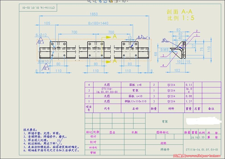

发表于 2011-12-8 11:42:46 | 显示全部楼层 来自: 日本
如果总重是写在表格外边
3 A4 k( V2 R3 m$ Z那是不是就没办法了! ]& |2 g' n" e, v5 w
请高手指教
发表于 2011-12-15 10:52:34 | 显示全部楼层 来自: 中国江苏扬州
不建议你用切割清单,就用材料明细表,选缩进——简单编号——详细切割清单——这样做会多一行(总的焊接件的信息),把它隐藏掉就好了。这样做的好处是,可以解决你提出的问题,同时你可能还会遇到一些图纸除了焊接件就是一些标准件,不需要再分开出图了,材料明细表可以一起胜任。
