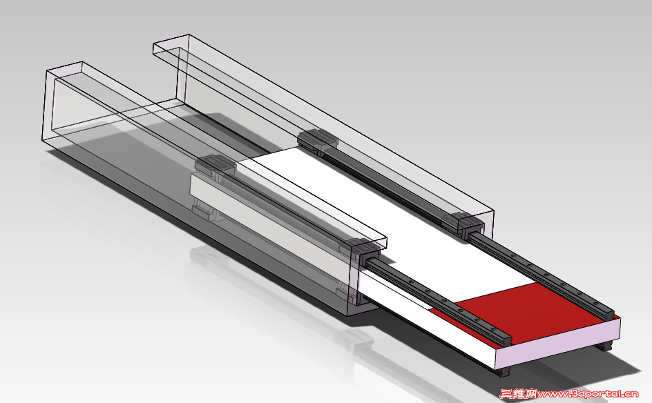

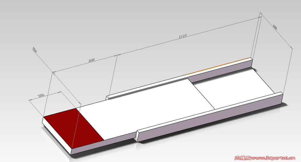

. g- u  D% v7 B0 }2 {1 l现在要设计这样的一个滑动平台。底座不动,上面的平台滑动。图上所示的位置是最大的伸出位置,尺寸是大概的尺寸。图中红色的部分为受力部分,最大压力位500kg。我现在想用的是直线导轨连接,导轨装在滑动平台上,滑块装到底座上。相当于滑块是固定在底座不动,导轨随着上面的平台滑动。
/ v% m4 e# |4 R3 O请大家多提意见,有别的方式也可以提出来。不管什么意见都欢迎。多谢大家。

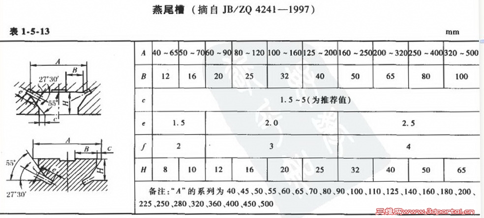

由于受力在延外段所以建议采用机床梯形槽结构,其稳定可靠受力稳定。

用直线导轨也应该是下板固定导轨,滑块上安装滑动平台吧
5 A+ |' ~6 U. F  T% v; F再根据受理情况在样本上选择合适的类型和滑块数量4 S5 p1 h' m& F8 b6 V. Y, O/ I
500kg,用直线导轨估计便宜不了

感觉楼主的东东有点悬,这样的悬臂梁式结构,刚性是个值得仔细考虑的问题,毕竟500kg还算有点重。( V& p( i" }/ D; [* x. L
没有什么要求另当别论。

就是燕尾槽结构。见图

. b8 o0 o6 \8 P0 }$ C多谢您的回复。这样的燕尾槽的配合面需要磨。而我这个零件比较大。不知道好不好磨,1110x400x50,(大概尺寸)。

4# leftwall

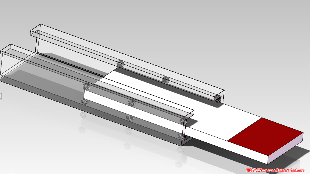

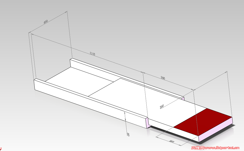

5 g0 ~# y, k) I; Y, Y不是,是滑块在固定底座上,而导轨在滑动平台上。$ |5 N5 ?$ z( T/ `5 b8 W
还有一个方案是轮子导向。这里有图。: Y7 y9 @: J) X5 T: C' p) v9 o
希望多提意见。

建议:1、可移动的板子两侧面开槽,固定槽型板内侧安装滚子轴承。- m9 n' u4 c, l1 S/ C2 ^
      2、在固定滑槽上的两面加压板,槽的高度控制到使移动板可以移动就可以了,另加限位装置。

$ w' X1 t; c" \/ u5 ?楼主的方案不可行,滑轨一旦用于大负荷,其特点是:体量巨大,价格不菲。正所谓“大而不当”。
3 P! O3 j- P( j* {9 d" E, K; G况且你还准备4套一起使用,安装、维护都是问题。另,如上说,总厚度算下来,臃肿不堪,怕也是你吃不消的。' \0 Y( l' |: {0 b7 d
其实你这个问题并不复杂,如果按楼上老师傅的传统做法,利用燕尾槽之类的结构,完全可以办到。
$ Y" w+ E, j, H) O# W3 c2 U但该方案缺点是:加工要求高,运动阻力大。
' E1 S0 P1 o1 N' B9 l* e5 W$ }我推荐你在两侧边缘安装滚柱、或滚针。前提是:板两侧边缘配合部分先行磨好;最好上部能够做成分段式、可调节的压板结构;如果长期运行,使用频率高,最好与滚柱配合的部分能够配做,不至于损耗之后,整套结构都要报废。' d; e* J1 c; H. _/ _' ^$ K# {
安装类似下图的结构。优点,安装、维护方便,能承载大负荷,安装空间小而隐蔽,对外部环境要求不高。- i; Z& h7 Q- b" I2 U
以前这类东西基本都是进口的,现今应该国产的能方便买得到。
; O# T! V+ p# g" s( [具体如何实施,不需要我多说了吧?

这个东西也没有见过,我去看一看有没有卖的。在这里请教一下。因为有的时候受力点要伸出来。所以有倾覆的趋势,不知道这个滚珠能不能抗倾覆。能不能装在滑板的上下面。
( r. R( a# L3 X! {9 ](滑板实际做的时候是型材焊接结构,不会是这样的整个板。)

滚柱保持架两端当然得有限制机构,最好配上防尘刷(罩),运动的时候滑板伸出(滑板同样得有限位机构,防止脱出),而滚柱则是保持原地不动的。6 r; N) l8 {2 i1 w7 p" p7 x- H
至于你说:型材焊接做滑板,不太理解。如果受力大,精度高,使用频率高,不建议这么干。
$ q" M% I) b' |! g一切设计的基础是“安全”,切记!
