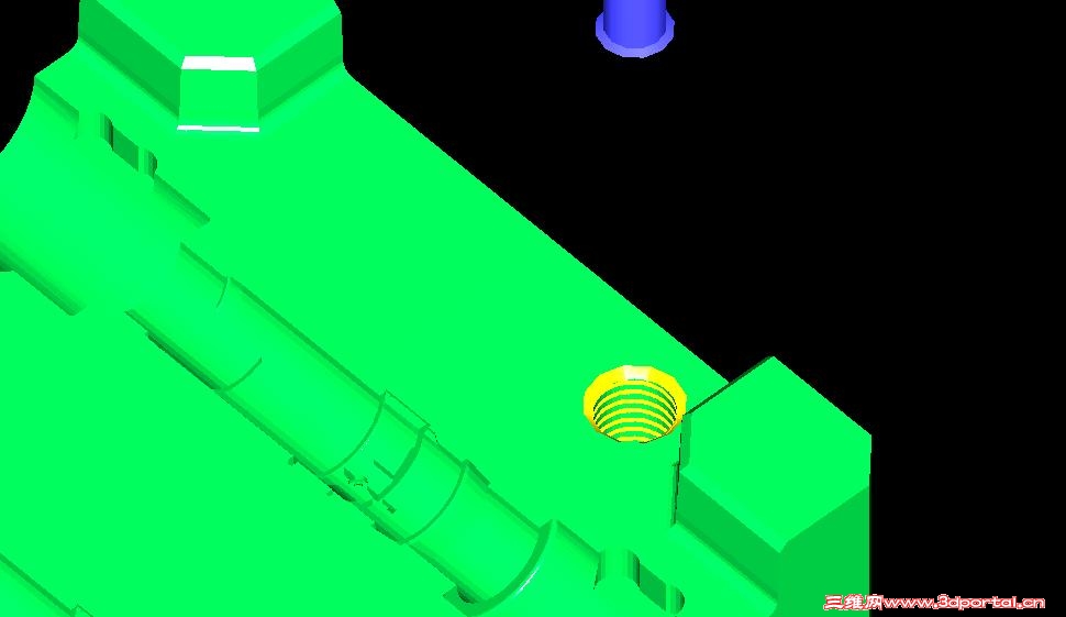

, h4 O0 l- `# o) m7 R1.)工程排程不當
" z* i% v0 ]& m0 z+ }6 V2.)模仁材質變硬,無法攻牙
, ?1 M; u- p+ z! v* f, W% G5 T( ]# J3.)放電機全部沒空,無法放牙及得到幫助!
+ K' ^; Q* y# X' L4.)再拖就會耽誤試模時間!1 ~8 O, G' S* |
唉!, f, N. B* U) W
只有自己想辦法囉!; S! b# s( l, s. g

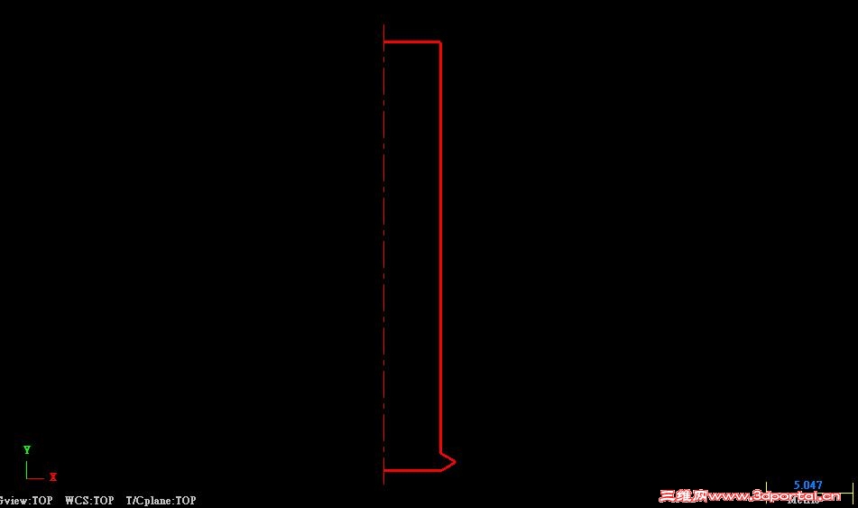

去CNC車銑借一把8.4*60度~車刀,牙刀片可切削熱處理料7 w' S9 u& g( z; l/ k
用Mastercam X4寫銑牙程式9 S& H& q( n& N& W
CNC車床師傅說可吃深0.1
3 P$ H% i) l# C) x" G所以含粗銑分8次銑牙~每次0.1
# J3 C- D- x/ N1 o- F& U輕鬆把兩塊模仁正反面M10螺孔解決了!
0 g& `) k* x9 v& B' `! b  T哈~沒銑牙刀~搞定~' o: a4 t: P% \8 V; N2 g8 ~4 f% J9 b
又為自己上了一課~
8 j; _2 i7 L4 e* V
7 x. l; [( F( g+ g' X$ v#自定刀具~放在圖層~100層#
1234.rar
12.47 KB, 下载次数: 91
pengxiangxu + 5 原创内容

 楼主| 发表于 2011-12-8 18:07:19 | 显示全部楼层 来自: 中国台湾
5# wzyyb # N0 ?% x7 ]% r' v0 @* K
6 g+ Q4 ]2 V! d! S: Y. b; r6 H
不是銑牙刀~是車床牙刀~??
发表于 2011-12-8 22:45:50 | 显示全部楼层 来自: 中国四川宜宾
7# yit02yit02
# K  N+ T* l; ~( c/ A7 y是啊
发表于 2011-12-8 22:48:49 | 显示全部楼层 来自: 中国四川宜宾
我都是用车刀做的,而且有时候还是自己磨刀
