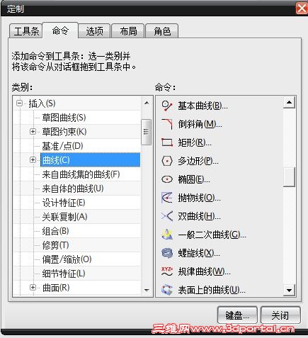

# K! I1 Z3 \" k: z" \4.0以前都有规律曲线,5.0、6.0、7.0版本的怎么没有了规律曲线?

看看角色是否是“具有完全功能的高级菜单”,从“定制”菜单,“命令”标签下,插入--曲线看到公式曲线,把他拖入工具条。或者用搜索命令,差找“公式曲线”,也可以找到。

6.0及以上版本的命令查找器很好用的,角色注意调到完整菜单的高级功能

谢了,原来是没有完全打开啊,我还以为是没有了这个命令,改为其他的命令执行了。
