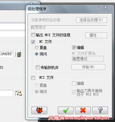

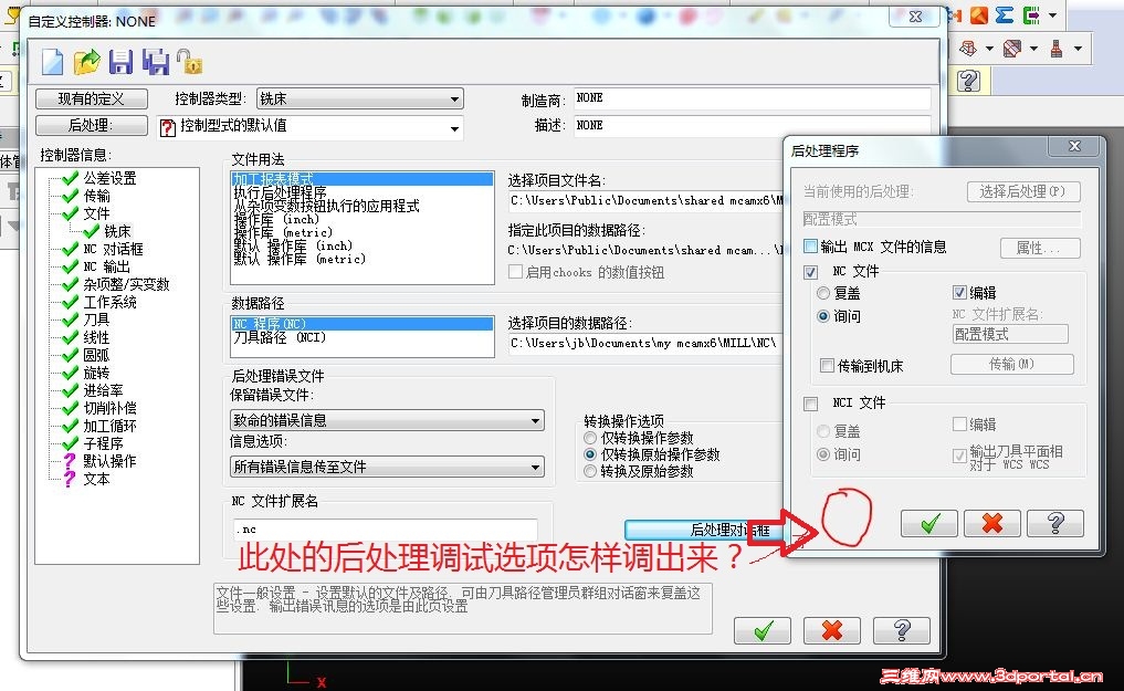

那位知道这个选项(小虫)怎样调出来,以前的post用得很好,今天来了台新机,要改post就遇到问题了,记得以前把个选项打开就可以了,现在找不到了,奇怪!那位知道?先谢了!
' L/ j+ _$ P. p4 y0 D: V

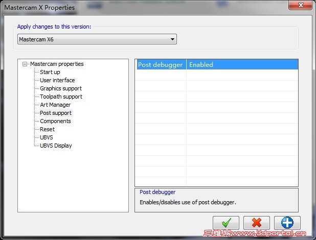

我的电脑-> 控制面板-> mastercam x
- I) C5 M. `5 x% r1 [' l8 G选择你的MC版本 点post support->post debugger改成Enabled 点确定关闭即可

我是X5版,没有Enabled,只有Disabled
" q# @6 N, {4 k5 E: nmoren2004 发表于 2011-12-6 08:31 http://www.3dportal.cn/discuz/images/common/back.gif
: t" S* R9 B, }# R$ K& J7 u! a8 w# a2 }; `5 R* }, b
点Disabled会出现一个下拉菜单 再选Enabled即可

发表于 2011-12-9 08:10:12 | 显示全部楼层 来自: 中国山东烟台
11# wzyyb
0 G' j3 H. Z& v" |$ t: T7 l' L小虫是用来调试后处理的。详细使用方法参见MC安装目录下的documentation文件夹里的PostDebuggerUG后处理调试手册。
