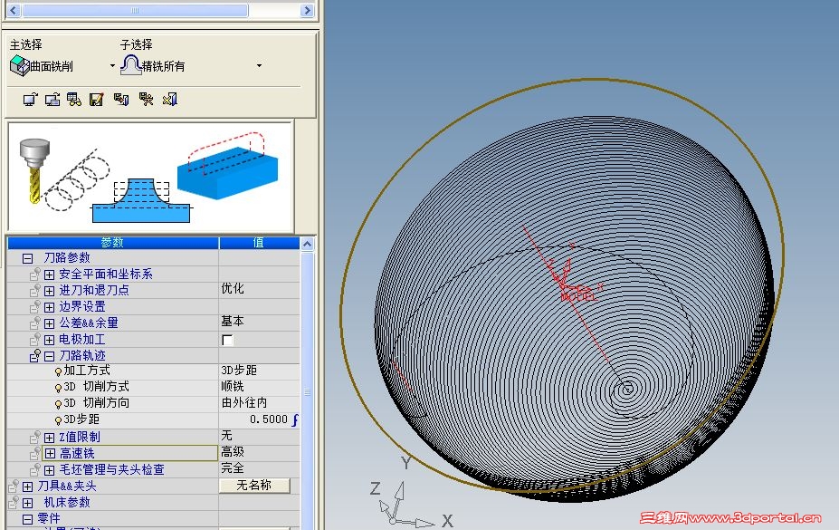

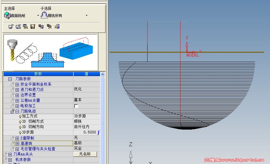

精加工里面3d步距问题。。。就是在加工一个半圆时候怎么刀轨迹成波浪形的。。在走的时候机床会抖,。。还有,精加工等高环切也一样会友波浪形的,,走出来不顺、、、、、有没有什么设置可以搞好的呀。。。。大家说说。。。不要说用航空洗呀。。我说的就是精洗全部里面的几个加工方式。。

 楼主| 发表于 2011-12-6 20:06:43 | 显示全部楼层 来自: 中国浙江金华
大家看看吧。。第一张是* \- ~( Z3 O  i# C
3d等距的。第2张图是等高加环绕的。。

怎么上传了后没有图档啊。。。怎么搞的。。哎呀大家自己画一个就好了。。一个半圆球,,,用吧球刀做一下看看是不是和我的一样

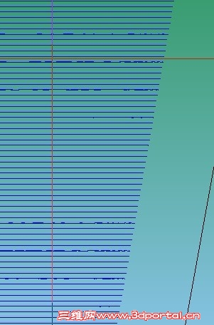

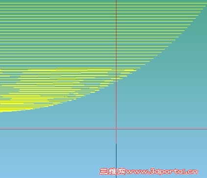

这个现象的确存在,不过可以通过参数使其得到改善,
: t( U. E3 j' P! Y/ ]  j
6 ^$ }) G8 N, K" c% y# ?% B. `使用中未遇到楼主所说的机床抖动现象!
  }" X3 Z$ c: Q, i) A- R3 Y5 }, x- T& P9 ]6 n& d
