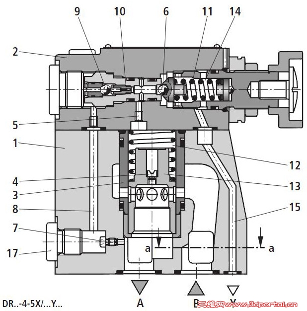

如图,请高手说一说(9)单向阀的作用,正常减压情况下是关闭吗?什么时候打开?2 N3 y# C- ?  J: W$ e) [& }* D

正常情况下当A腔压力小于先导阀设定压力时,即减压阀设定压力,9是打开的,6时关闭的,这样A腔压力通节流孔7,过9进入主阀芯上腔,作用于主阀芯上腔。由于6关闭的,A腔压力油到主阀芯上腔没有相对流动,这样A腔同时作用于主阀芯上下腔,压力平等,主阀芯处于开启状态。当A腔压力大于先导阀设定压力时,6打开,A腔到先导阀上腔有相对流动,经节流孔7就会有一个压力降,这样主阀芯上腔压力就会小于下腔压力,压力差大于等于节流孔7的压力差,这个压力推动主阀芯上移,使主阀芯开口减小,从而使A腔压力下降
发表于 2011-12-6 09:24:00 | 显示全部楼层 来自: 中国上海
另外,A到B口有一个单向阀,图上看不出来。

; F. X$ T2 B# C3 R: u/ R: b" S非常感谢rehuo008的解答,打这么多字不容易,我还有一个疑问:照你这么说,执行机构不动作时,也就是主油路A腔不工作时,主阀芯上下腔压力相等,达到平衡,单向阀(6)关闭,整个减压阀内没有油液流动,但在现场,也是执行机构不动作时,把耳朵贴近减压阀时,往往听到一直有嗞嗞的油液流动的声响。

我想楼主在4楼说的状态下,减压阀主阀芯已经移动到最上端位置,但是并不能完全关闭,还有少量油液通过节流阀4,Y口泄油。
发表于 2011-12-8 10:33:08 | 显示全部楼层 来自: 中国上海
7楼说的没错,一般减压阀都有泄漏的,特别是保压状态下。所以减压阀一般不装在保压回路中。
发表于 2011-12-8 20:54:22 | 显示全部楼层 来自: 中国广西柳州
学习了,还想请教一下楼上两位朋友,A口的压力可通过7.8.9。10作用于主阀上腔,样本中又提出通过4作用于主阀上腔,为什么要设计这两条通路都通主阀上腔呢?有什么讲究吗?谢谢

9楼提的问题,我也有这个疑问,设计7.8.9.10这个通路又是起什么作用?
发表于 2011-12-10 09:02:57 | 显示全部楼层 来自: 中国河南新乡
通常情况下两个油路同时起作用,节流口7所在油路8补偿小流量引起的不稳定;流速非常高时,节流口5所在油路起作用,单向阀9关闭。
