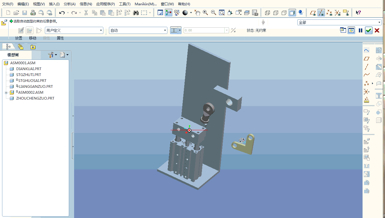

如图,在定义连接的部分显示完成连接,不过在确定旁边却是组件连接失败?哪位高手知道这怎么解决

可能是参照冲突了,你重新选配合点试试

2# 唐依依   不知道怎么改了,换了好几种安装顺序。最终目的是气缸上下运动带动L型块旋转90°

发表于 2011-12-6 11:43:32 | 显示全部楼层 来自: 中国江苏南京
3# szznh0307 ' F, O2 {" U' X4 v
我将其中两块先进行组装在一起,然后再分别组其它的

4# 唐依依 我也想到过这种方法,不过以后要用PROE出BOM得时候就多出了一个组件。出项这种问题的原因是什么啊 ?(用一个圆柱一个销钉连接,这样只要两个约束就可以了)

几个零件组成机构连接的话中间不要有固定约束出现,除非是子组件。,

发表于 2011-12-7 20:37:41 | 显示全部楼层 来自: 中国广东东莞
你按照版主做的就行了。

: T- O& d% J& d$ M' H1 v你看一下这个是否符合你要求:

9# 唐依依 谢谢版主。不过我还是不明白为什么会产生这种问题。我和你装的不一样的地方气缸我先装成组件,这样就装不上了。难道说是版本问题?
