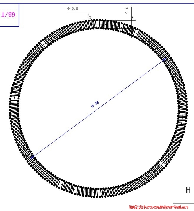

[求助] 求助,帮忙画个图,把源文件发上来
发表于 2011-12-6 10:47:56 | 显示全部楼层 |阅读模式 来自: 中国湖北武汉
求助大侠!: u& Q- Z( k" ]& s
帮忙画个图,把源文件发上来,最好是2010版本画的% ?7 E- o3 O7 Y- @- s( H0 s0 `% Q3 P

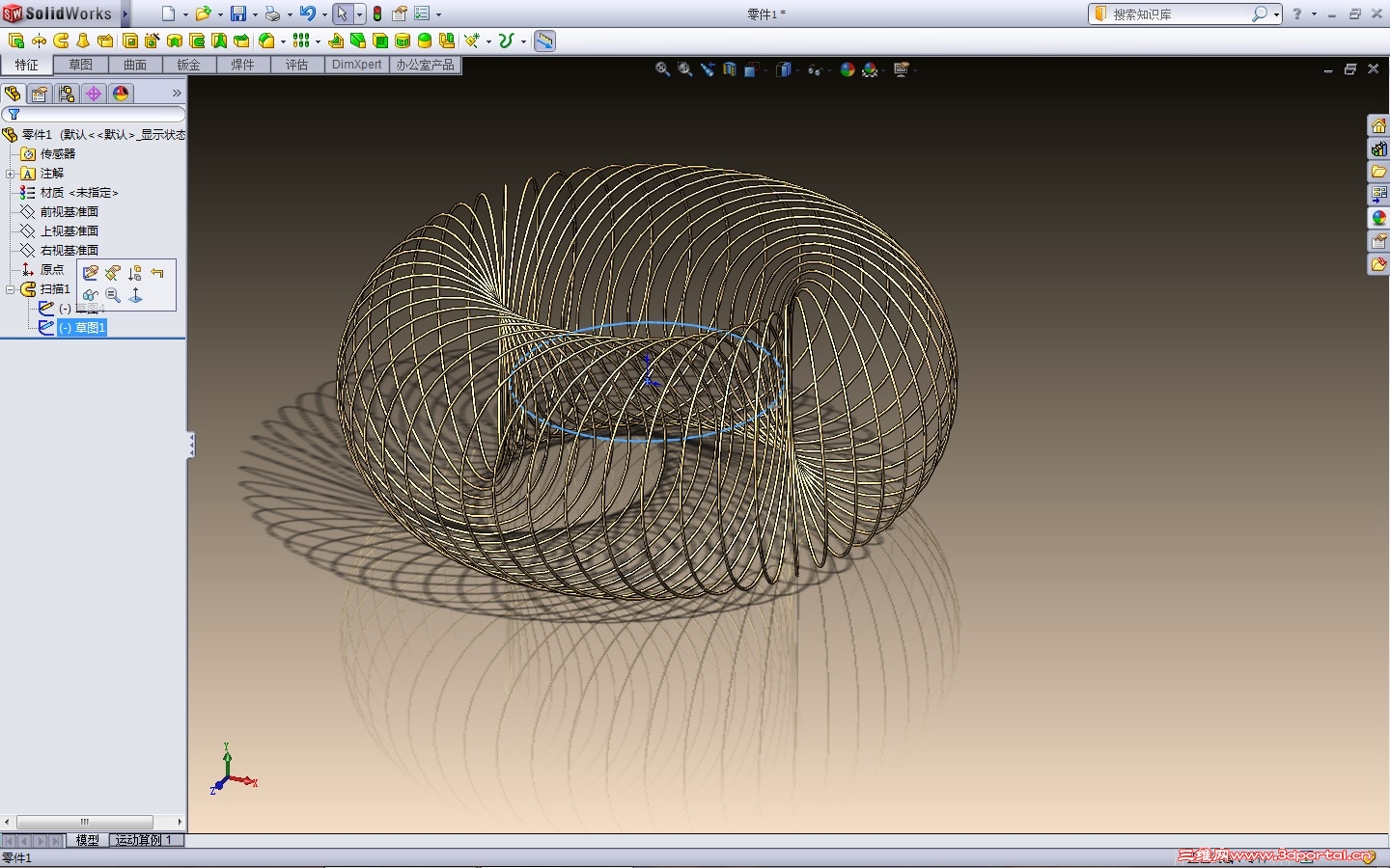

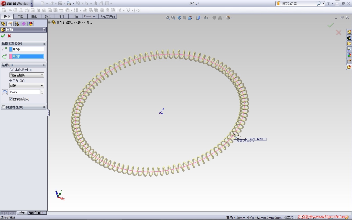

5 }; b7 `% O% [1 I! l2 W1 |2 {+ H) r" S+ Y
sw20116 [' C& y' k+ v: r' J, m
) n* N6 A4 s3 ?: d" c( G 3.jpg ' M/ s5 I+ A) H* i6 n
1.jpg 8 I* A+ M3 I; @+ g
chenjun520601 + 3 技术讨论

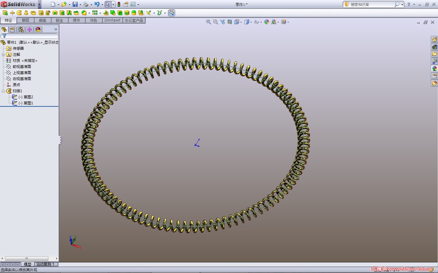

发表于 2011-12-6 14:50:26 | 显示全部楼层 来自: 中国浙江金华
sw2011& z4 W: x* u' N+ d( S+ W9 h* g
, |, o: j- k2 q2 k1 z! K2 O0 Y) c
1980916
: W7 A& x0 N5 _  p. C1980912( _/ X. [) _1 `! V5 t- D  R3 m/ r
1980913
5 S- U. h. i$ _. T3 M: ]" {- Sfsjt 发表于 2011-12-6 11:25 http://www.3dportal.cn/discuz/images/common/back.gif
: z. E) I, k- B! B7 N) n5 W# ?' X1 Z" G5 Y  @* t

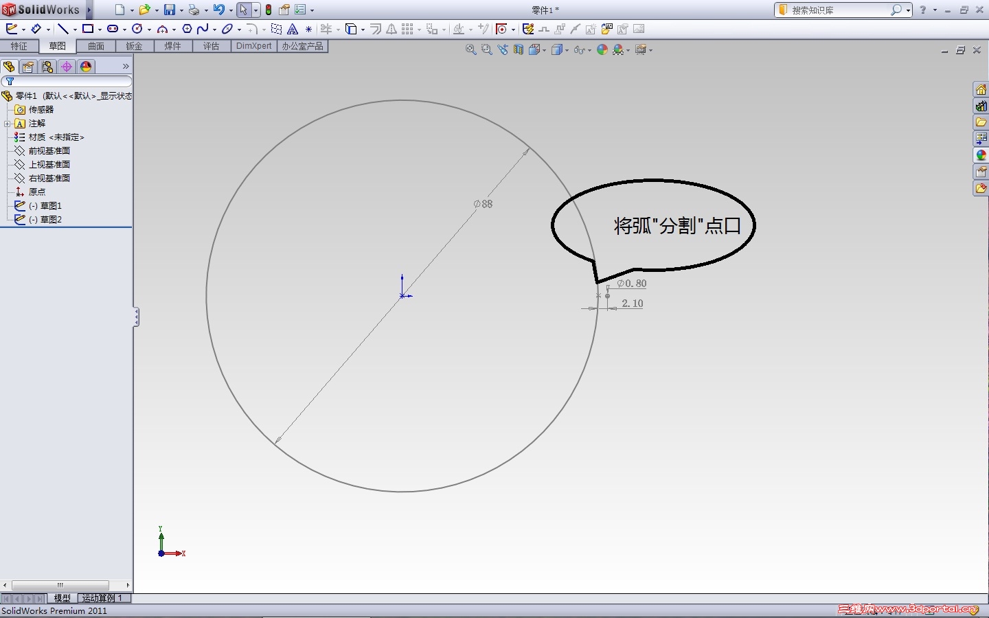

为何要将圆弧分割点口?
发表于 2011-12-6 14:52:24 | 显示全部楼层 来自: 中国广东珠海
本帖最后由 fsjt 于 2011-12-6 14:59 编辑 " `& b( G, v& _/ K2 N1 R9 [. j
; C1 X& ?3 h' k9 }* y- [0 Y3 W
不割靠边走?8 m& V2 D6 W$ M

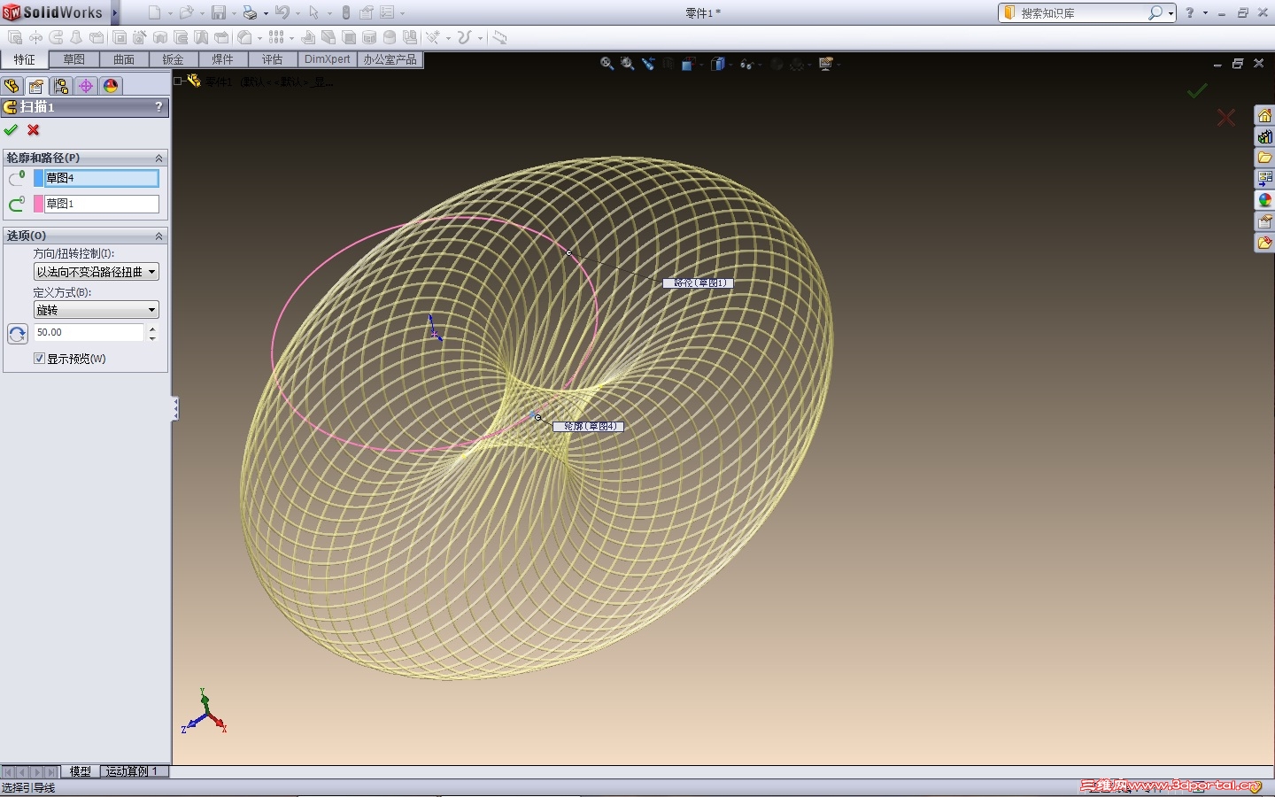

2楼的图之所以开口 是因为扫描的轮廓和路径草图都是画在同一个平面上的 所以在扫描绕路径旋转的时候就不能确定旋转的方向了 建立一个与前视基准面(假设路径是画在上视基准面上的)以及与圆弧边线相切的参考基准面,在这个基准面上画个轮廓草图然后进行扫描就不需要在路径上分割实体了。
