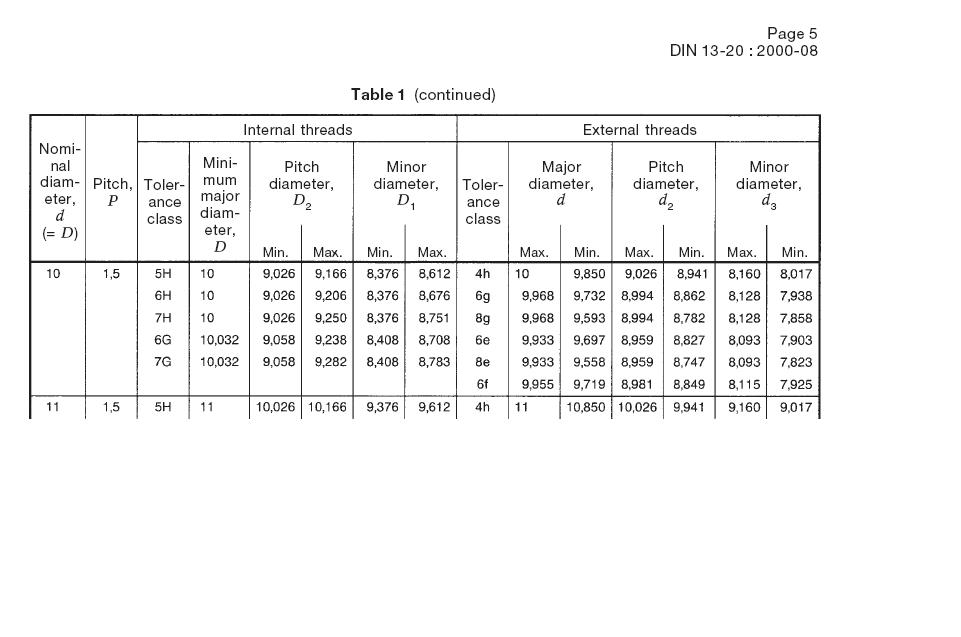

发表于 2006-4-27 15:47:26 | 显示全部楼层 |阅读模式 来自: 中国上海
如题,搞了这么个螺纹,标准上也没有这样的螺纹等级,哪位大侠可以告诉我,不胜感激!

发表于 2006-8-21 14:58:12 | 显示全部楼层 来自: 中国北京
给你参考一下这个 希望对你有帮助
发表于 2006-9-15 19:38:37 | 显示全部楼层 来自: 中国山东淄博
1.查工艺手册,得到中径值;! U8 P0 X8 i0 }- o9 H6 K0 U( c
2.再查6g对应的公差;6 P8 W1 ]# S6 ^6 O- _* B
3.1+2。

发表于 2008-11-24 16:59:52 | 显示全部楼层 来自: 中国上海
楼主有没有得到内螺纹6E的公差呢???我想要一份。
发表于 2008-11-24 17:07:41 | 显示全部楼层 来自: 中国江苏苏州
说得好
1.查工艺手册,得到中径值;
+ e* P7 u( B$ n' j/ W; y2.再查6g对应的公差;
: Y8 C  y' ]4 a. h/ ~5 q4 \2 {3.1+2。
