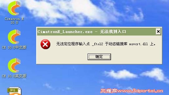

, N' C. Z2 F# J. S! g: w用的是GHOST XP 32位 装机版 系统(因为已经在用UG8.0的,所以不想换系统了)。已经打了VC运行库和NET FFRAMWORK补丁。许可证服务也搞定了,启动成功。" K+ U/ N: a3 r4 r" N  I) M! n
下图右边三个图标打开都一样的提示,求教哇 。。。

不要用ghost系统。* C% f) R; L/ x" r. {0 ^4 j& j
要是不想换就别用E10了。

那个LIC显示正常不,,,要是不显示LIC在看看你的系统时间对不

软件要求:
- |! |( z9 y5 @2 F! z0 B' l& {3 ?安装CimatronE对软件要求如下:
6 O5 y0 k" F9 }+ J" z# G支持以下的Windows操作系统:% @7 U8 a( w9 w  A4 }
1.Windows 7 的64位专业版/旗舰版; ~3 r4 i' P! W
Vista 64位的商业版/旗舰版/企业版(SP1 或以上)
0 ]; c/ y- K& x8 |8 q: |3 r2.Windows 7 的32位专业版/旗舰版
( z* ]! k+ ?  AVista 32位, 商业版/旗舰版/企业版(SP1 或以上). T4 @$ j& H5 e2 |0 N1 Q
3.XPSP3(32位)
% D- F6 c2 T2 O8 f3 [: DWindows 2000专业版和Windows Server 2003操作系统不支持。

谢谢教师,俺去下载个完整版 的XP

ghost的版也不是不能用 只要别下载那种精简过度的就行
& E. P3 _) j9 h2 L1 l9 ^原版的安装起来慢了点儿

2 n! P/ u5 q1 W2 e" e- d/ J许可证没问题,是系统的原因,谢谢你的解答
 楼主| 发表于 2011-12-6 15:50:57 | 显示全部楼层 来自: 中国福建厦门
4# 密密麻麻 谢谢老师,已经成功安装

我第一次打的开,关掉之后就出现这样的问题,不知道是什么造成的,我的确是精简ghost系统,但其它软件都可以运行就e10出问题,怪了,原版系统似乎不怎么好用
