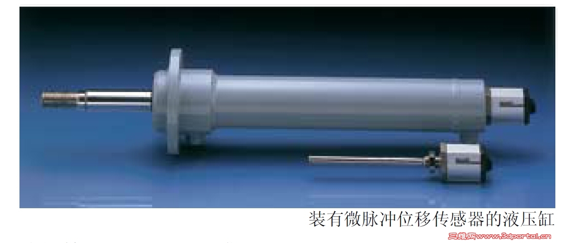

油缸尾部有一个线性位置传感器(电流型的):
) G7 q: n. K4 s, E, A% @4——20mA(2 Line Techn)DC24V
: x  \4 J4 I* m  C4 K: }( ?# c5 h
这是一个行程传感器,谁能给出型号,谢谢!

发表于 2011-12-7 19:26:09 | 显示全部楼层 来自: 中国广东深圳
是不是这样的结构啊,这个是位移传感器。

 楼主| 发表于 2011-12-7 19:29:26 | 显示全部楼层 来自: 中国河南安阳
应该就是这个东西。; K& {9 S6 W0 v6 }% |. e
活塞杆是空心的吧。" v5 [5 [- _- h8 s2 [
: J$ A  e0 p& R% I( q+ X活塞杆、缸体材质有什么要求。

11# 9619
. C$ _, H$ U& C0 t对活塞杆和缸筒材质没特殊要求,他上面带了一个磁性感应环,就是上面那个黑色的东西,把它固定在移动的活塞上就行了。$ r$ B* @, \" q$ t& U) d
巴鲁夫balluff的,有兴趣看看。http://www.balluff-china.com/BTL.htm

活塞杆中空,有磁环安装位置,MTS与缸底螺纹连接。
