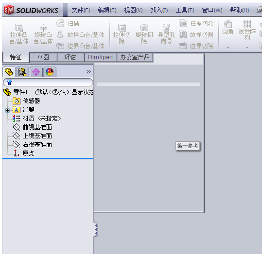

solidworks 基准面属性管理器不显示怎么回事。拖出来之后发现是灰色的,什么也点不了,但基准轴跟坐标照常能用.
 楼主| 发表于 2011-12-6 15:20:38 | 显示全部楼层 来自: 中国北京
附上图片了,请高手参考下...看不见,但好像能点
发表于 2011-12-6 15:49:22 | 显示全部楼层 来自: 中国江苏泰州
显卡太次了,建议图形显卡
 楼主| 发表于 2011-12-6 16:15:54 | 显示全部楼层 来自: 中国北京
哦,可能是吧,我试了下16位的,就可以了~~再换回32位,又完蛋了
 楼主| 发表于 2011-12-6 19:23:06 | 显示全部楼层 来自: 中国北京
单位给配的是集成显卡
发表于 2011-12-6 19:30:16 | 显示全部楼层 来自: 中国河南商丘
solidworks要求的可是独显啊. 降低分辨率的办法,只是用在旧电脑上的.
