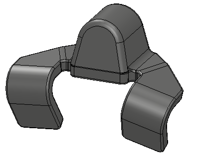

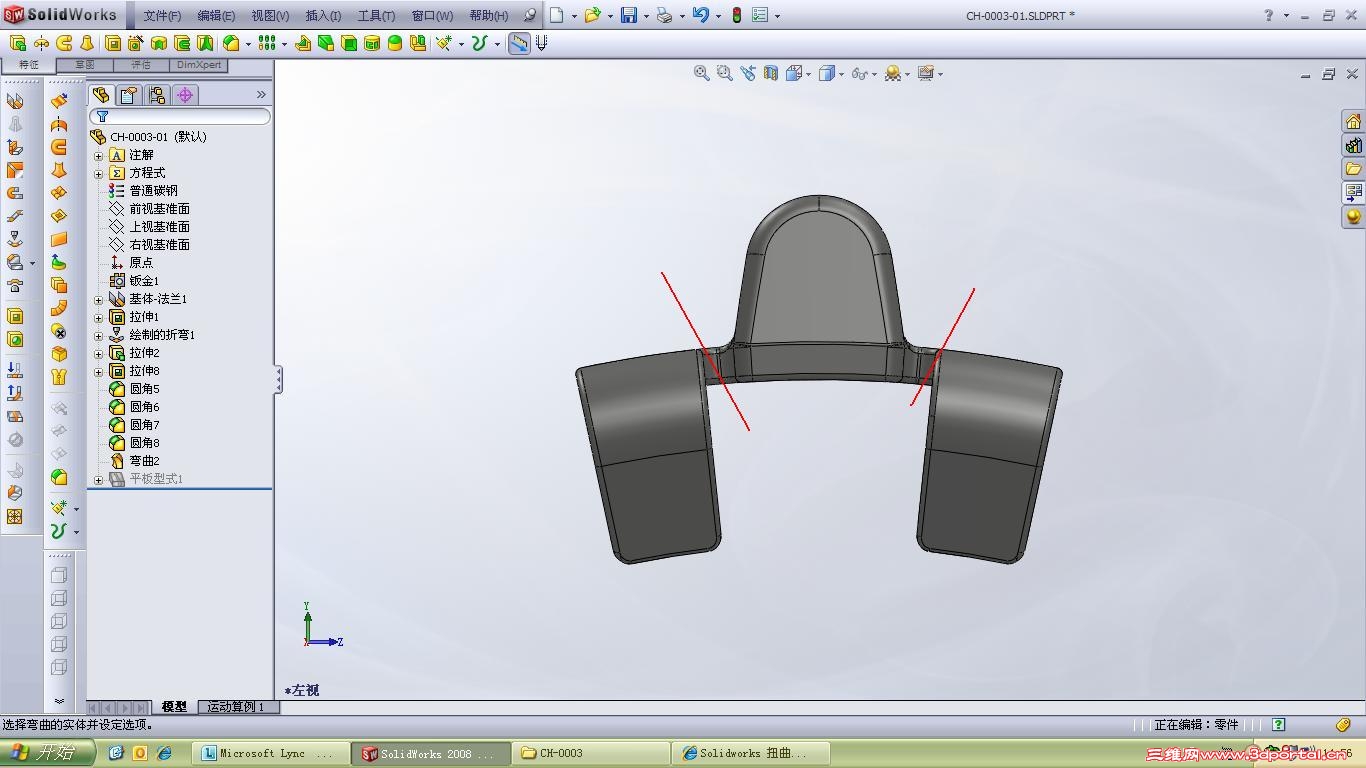

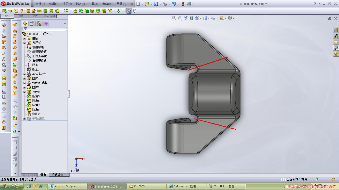

破面问题重新编辑下特征已经解决,但是这样做和实际的状态有点不符合,实际状态是沿红线位置折弯的,这个应该怎么做呀,请高手指点
发表于 2011-12-6 15:52:17 | 显示全部楼层 来自: 中国香港
類似這樣嗎?

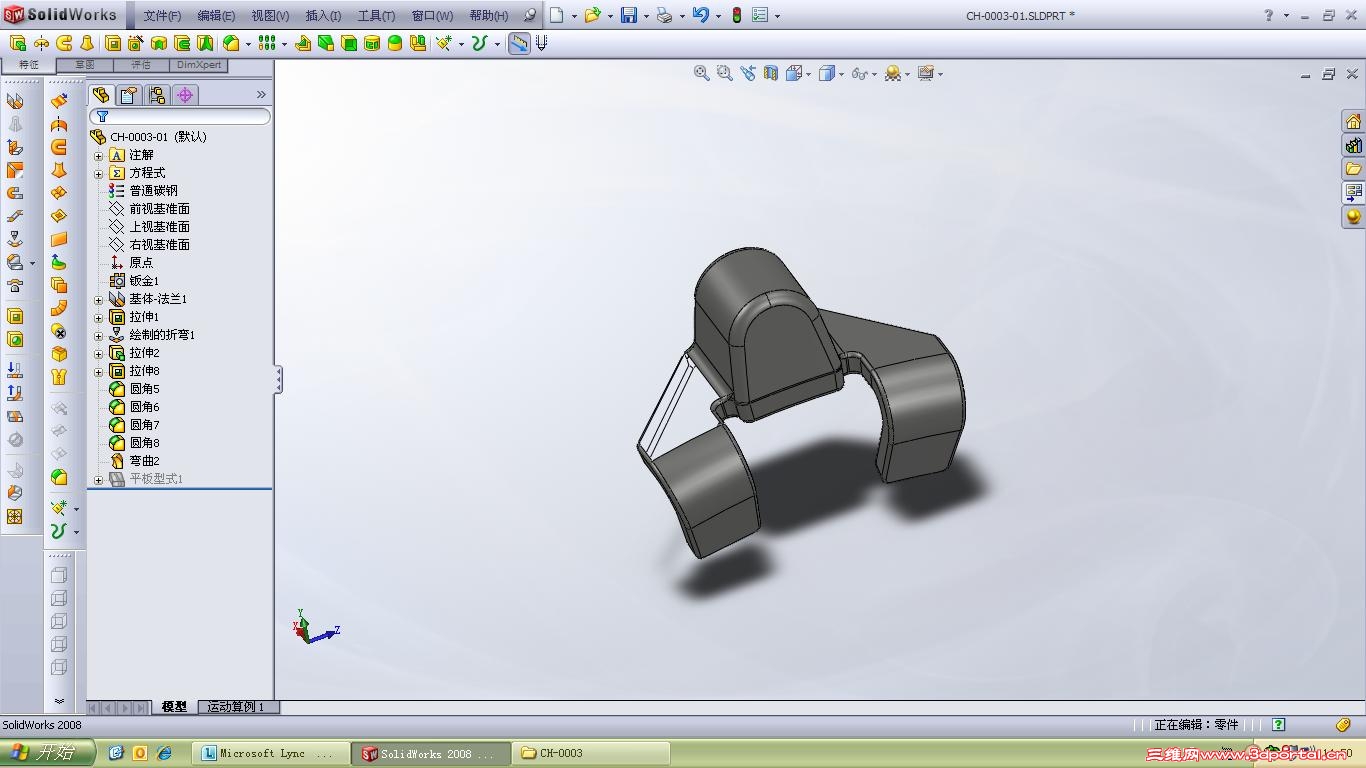

发表于 2011-12-6 16:34:16 | 显示全部楼层 来自: 中国香港
附件是2008格式,參考看看。

删掉R7圆弧扭曲就没有破面了,楼主试试?
