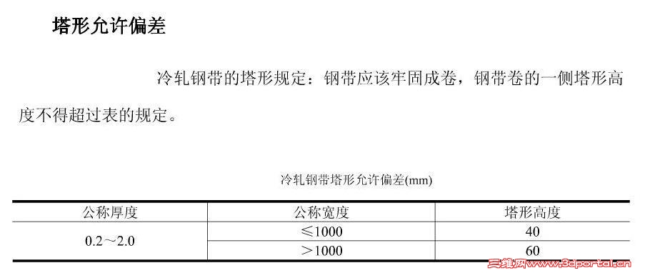

对于不锈钢冷轧卷,塔形有什么要求?

按GB/T 3280-2007《不锈钢冷轧钢板和钢带》:+ U3 X. E8 O7 d5 z
钢卷塔形应符合:切边钢卷及纵剪宽钢带不大于35mm,不切边钢卷不大于70mm。
