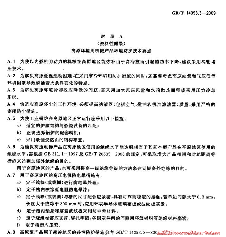

发表于 2011-12-9 13:29:17 | 显示全部楼层 来自: 中国上海
本帖最后由 lhf999 于 2011-12-9 13:31 编辑 2 e. m* A; w7 `& `3 w6 _
! h6 H! C. N! @! ~" q4 ~! u
参考标准GB/T 14093.3-2009《机械产品环境技术要求 高原环境》以及相关环境条件标准也许有用。
自流井 + 2 有标准
 楼主| 发表于 2011-12-10 13:06:34 | 显示全部楼层 来自: 中国山东德州
6# lhf999 呀。。还有这个标准啊。学习了
