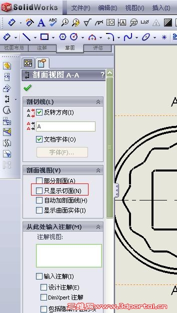

请教各位:SW怎么做剖面试图,就是只反映剖面部分的形状视图而不要后面的部分,手工画容易,SW怎么画呢?

剖面有选项的,可以只显示剖切面

在左面的框框里

局部剖,隐藏多余的线

可以设置剖面深度) N& h9 q/ O( U8 m
剖到自己想要的地方就可以了7 D4 H* l! q; N' W5 }( a
