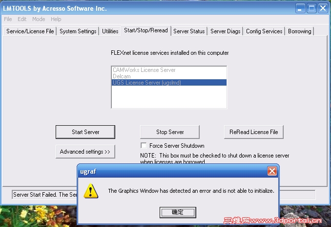

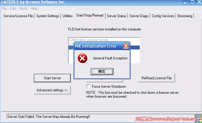

我下了8.0后,一切按照说明安装后,打开时出现这样的提示(下图),请问那个高手能帮忙解决? 全屏捕获 2011-11-26 162800.bmp.jpg 全屏捕获 2011-11-26 162804.bmp.jpg

发表于 2011-12-8 07:30:33 | 显示全部楼层 来自: 中国山东济南
这个问题已有许多网友提出,请注意搜索;该问题是部分ATI显卡驱动与UG不兼容造成的,解决办法:+ `. I  N7 M, _% t; ~7 r6 ?
1、下载驱动人生安装最新显卡驱动。
" I1 |' H4 Y: Y. u3 A! t
2、找到C:\WINDOWS\system32\,的atioglxx.dll文件,把这个文件改个名字就可以了,或者把它删除了。; {3 }: d5 Y/ ]4 o, a3 t- T
比如改成atioglxx.bak
% J% ^! V( R! T" g5 g9 j& J
3、如果确定是显卡问题,进入UGII目录,点击打开UGII.BAT这个批处理文件可以打开UG
  S2 e! }( C, D" h- ~8 p+ m+ D6 {" W

发表于 2011-12-12 18:34:23 | 显示全部楼层 来自: 中国河北秦皇岛
把硬件加速降一些也能解决问题
 楼主| 发表于 2011-12-12 23:58:55 | 显示全部楼层 来自: 中国四川泸州
谢谢
2 N4 W$ T' x/ K: W9 B% ^6 @4 g) p5 y4 t 搞定
